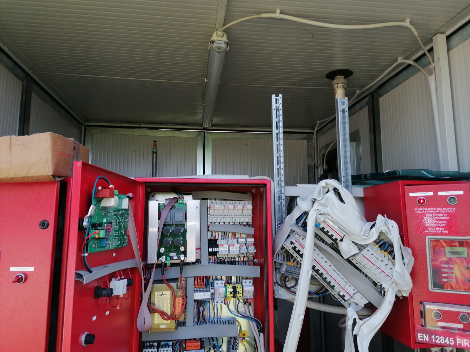

Che temperatura serve perché ci sia un disastro del genere?
E' partita la motopompa in assenza di personale che potesse raccogliere l'allarme, presumo che non si sia attivata la ventola di estrazione e la temperatura interna è salita troppo.

Di che marca e con che tipo di plastica è fatto il quadro?
Probabilmente pvc di pessima qualità.
Non c'è un termostato di massima che a 45 da allarme e 50°C spegne tutto?
Se la ventola non parte aspettiamo la fusione del nocciolo come di fukushima?
C'è qualche carenza sia nei materiali che nella progettazione.

Goofy ha scritto:Che temperatura serve perché ci sia un disastro del genere?
UN bel po' di tempo a 60°C sul PVC
Quindi significa che se all'interno del container si raggiungono i 50 è probabile che all'interno degli involucri si sale ancora di più.
comunque mai visto una cosa del genere.

Se il quadro è caricato meccanicamente su alcuni punti non previsti in fase di progettazione, la deformazione può iniziare anche a temperature inferiori, qui citano 54°C https://www.engineeringtoolbox.com/plastic-pipes-operating-pressure-d_1621.html

mario_maggi ha scritto:Se il quadro è caricato meccanicamente su alcuni punti non previsti in fase di progettazione...
Il che non è difficile che accada

Guardando bene anche le canaline grige del quadro a fianco un po' si sono deformate.

stefanopc ha scritto:Non c'è un termostato di massima che a 45 da allarme e 50°C spegne tutto?
Dalle foto mi sembra un gruppo motopompe.
Sarebbe richiesta ventilazione naturale o ventilazione artificiale garantita.
La opzione spengo a 50° tutto non è contemplata ..

stefanopc ha scritto:(...) Non c'è un termostato di massima che a 45 da allarme e 50°C spegne tutto?
Se la ventola non parte aspettiamo la fusione del nocciolo come di fukushima? (...)
a prescindere dai materiali pare proprio carente la progettazione dei servizi ausiliari e quindi la modalità di gestione delle anomalie.
Che si debba spegnere tutto, non è detto; e credo dipenda dalle priorità.

Una delle priorità potrebbe essere non vedere andare in fumo diverse migliaia di euro di impianto per carenze progettuali.
Non c'è mancato molto...
Poi se uno volesse fare le cose per bene divide in due zone l'ambiente con una bella parete.
Da una parte i motori e dall'altra la parte elettrica...

stefanopc ha scritto:Una delle priorità potrebbe essere non vedere andare in fumo diverse migliaia di euro di impianto (...)
certo, in tal caso si sceglie di salvaguardare il macchinario(quadri, utenze, ...).
La mia era una considerazione più astratta: in base alle necessità ad esempio può essere ritenuto prioritario il governo del processo rispetto all'impianto, sino a che questo non degrada al punto da compromettere il processo stesso.
La corretta e adeguata progettazione è poi prerequisito fondamentale, auspicabile denominatore comune.
