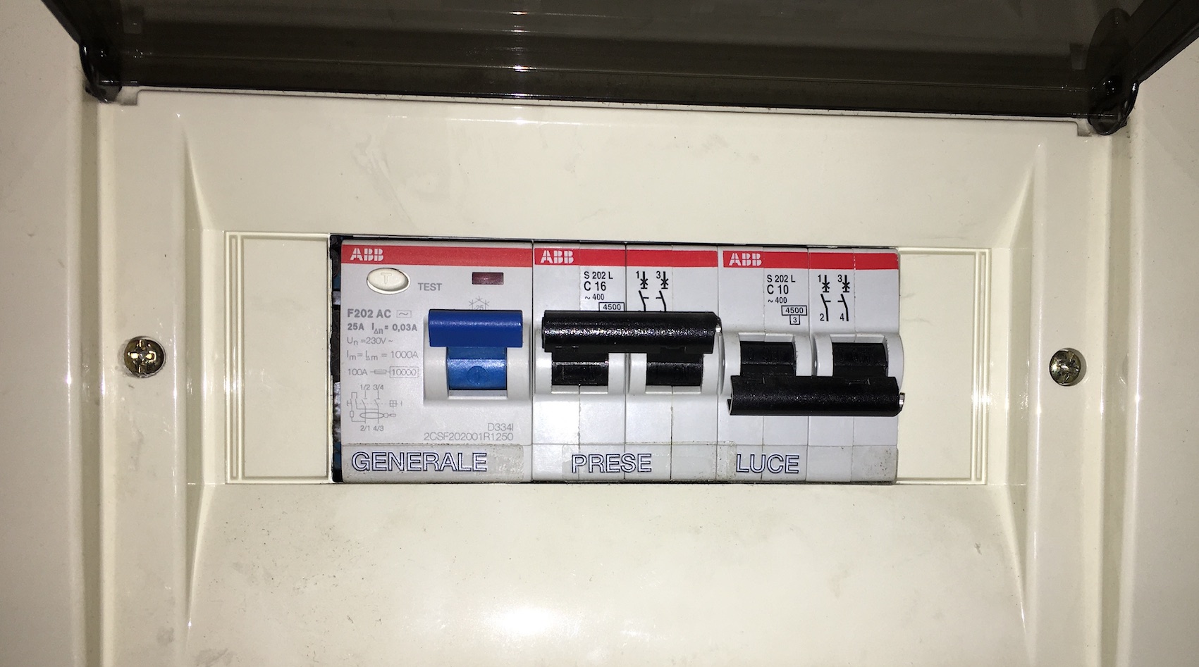

Salve a tutti ho un problema spero mi aiutate.
Un paio di settimane fa era scattato il magnetotermico LUCI premetto che era mattina e non c'erano lampadari accesi. Il giorno dopo lo riattacco e "reggeva", poi il giorno dopo riscattò. Successivamente è iniziato a scattare solo il salvavita ma se nn riabbasso quello delle LUCI , non regge.
Ho iniziato a staccare uno alla volta i lampadari ma ogni 2-3 giorni risalta, me ne mancano alcuni, se non dovessero essere sti lampadari cosa potrebbe essere? il magneto stesso? Per favore aiutatemi , lo stesso elettricista, mio amico che ha fatto l'impianto non può rimanere qui a casa e aspettare la dispersione.... cosa potrebbe essere?

difficilmente un magnetotermico provoca scatti intempestivi, la prova poi che quando e' chiuso salta anche il differenziale.
prova ad aprire le scatole di derivazione e vedi se c'e' qualche giunta in corto o e' entrata acqua

Messaggioda Foto Utenterefi » 15 set 2020, 18:24
il salvavita salta comunque con i due magnetotermici aperti
ok vedrò le scatole

Messaggioda Foto UtenteDavideChinelli » 15 set 2020, 20:23
refi ha scritto:il salvavita salta comunque con i due magnetotermici aperti
Per aperti si intende come quello luci della prima foto.
Come fa a scattare il differenziale in quelle condizioni?
Le cose sono due:
O hai qualcosa che va in corto tra il differenziale e i due magnetotermici (quindi in quel quadro della foto), o il differenziale non è più efficiente.
Se invece per aperti intendi che erogano corrente (quindi in realtà sono chiusi), allora alzo le mani. In quel caso va indagato un po' dappertutto nell'impianto.

Messaggioda Foto Utenterefi » 15 set 2020, 21:16
Si quella è la foto iniziale, scattava solo quello a dx LUCI, ora ritirandolo sù (perdonate l'ignoranza...)
scatta solo il salvavita, poi chiaramente lasciandolo come in quella foto, le prese funzionano sempre

Messaggioda Foto Utentestefanopc » 15 set 2020, 22:16
Il tuo amico non ha un misuratore di isolamento a 250v o 500v ?
È uno strumento piuttosto utile in questo frangente.
Comunque non ho capito una cosa se abbassi sia luci che prese salta il differenziale.?
Oppure sono su entrambi gli interruttori quando scatta il differenziale?
Non è che oltre le luci c'è attaccato anche l'alimentatore del citofono per esempio o qualcosa che non è esattamente una luce?
Occorre fare una analisi scientifica del problema o con lo strumento o per esclusione aprendo tutte le scatole di derivazione.
Topini e insetti vari a volte fanno delle sorprese...specialmente se sei in campagna.
Ciao e buona ricerca.
