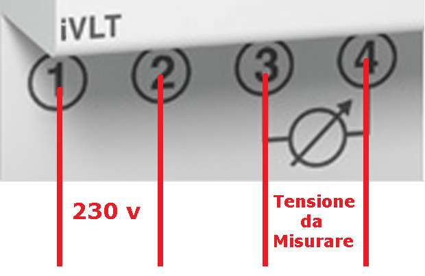

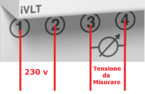

Buonasera, non riesco a trovare le istruzioni per il collegamento del voltmetro Schneider 15201.https://www.se.com/it/it/product/15201/ ... 0-a-600-v/
Qualcuno mi saprebbe cortesemente spiegare come collegarlo?
Immagino che sui morsetti 1 e 2 devo collegare l'alimentazione 230V mentre sui morsetti 3e4 devo collegare fase e neutro o fase e fase che voglio misurare.
Esatto.

Pietro e` in vena di buon umore :). Dal simbolo riportato in basso sullo strumento sembra proprio che 3 e 4 siano gli ingressi di misura, mentre 1 e 2 sono gli ingressi di alimentazione.

Messaggioda Foto UtenteRicu96 » 18 set 2020, 18:09
Purtroppo non siamo nati tutti imparati, non ho mai collegato uno strumento di misura simile e chiedevo solamente come potesse essere collegato, non vedo la necessità di ironizzare così, ma va bene..
Comunque in tutto ciò non ho ancora capito come collegare suddetto voltmetro in quanto non trovo uno schema di collegamento

Messaggioda Foto Utenteelfo » 18 set 2020, 18:26

elfo ha scritto:
Praticamente come avevo scritto inizialmente
