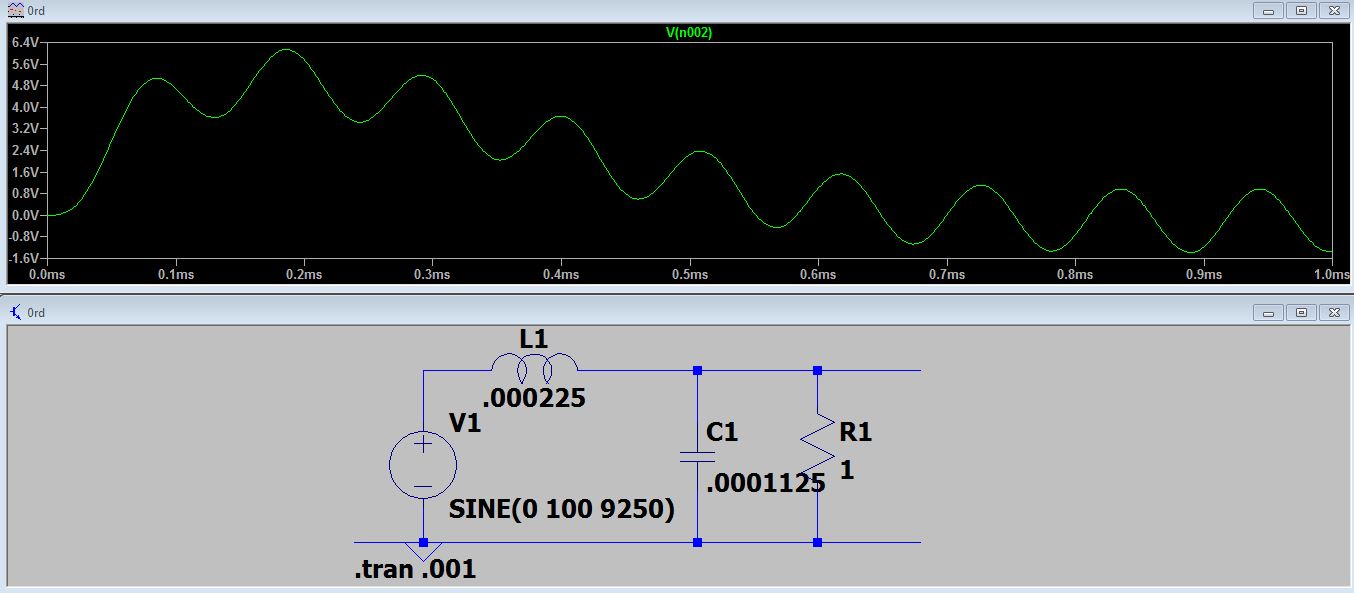

Premetto che, sperimentando un ricevitore digitale per onde convogliate, mi sono accorto che aumentando la selettività il rumore captato dalla rete aumentava anzichè diminuire.
La selettività, in quel tipo di ricevitore, viene data da un filtro passa-basso.
Vorrei sapere se la simulazione del filtro qui allegata è corretta. Il transitorio presenta dei picchi diverse volte maggiori della risposta a regime, cosa che onestamente non mi aspettavo.
Catturata da LTSpice
Foto UtenteEcoTan

Interessante, forse è proprio così.
Riesci a visualizzare nel grafico anche il segnale di ingresso.?
Forse non parte da zero come una sinusoide, ma con un gradino.
E applicare soltando un gradino senza sinusoide ? Viene la classica risposta al gradino?

Sì, la solita risposta al gradino

Nella risposta qualcosa di strano è presente:
verso la fine della simulazione, le scale si leggono male, sembrerebbe che l'uscita sinusoidale vari fra +0,8 V e -1,6 V, mentre dovrebbe tendere a un valore medio nullo.

Sembra anche a me. Il problema è che fare una verifica col circuito fisico non sarebbe tanto semplice. Non è che qualcuno potrebbe fare una verifica con altri simulatori?

Scegliendo un tempo di simulazione un po' più lungo, si vede che dopo qualche altro ciclo il valore medio si riassesta a zero.

Prova ad impostare uno step fisso, probabilmente quello di default è adattativo.
Impostalo sufficientemente piccolo.

Non mi pare che cambi nulla, almeno guardando il grafico. Sono sempre più convinto che la simulazione sia OK e non ho altri simulatori time-domain per fare un confronto. Ma da un punto di vista "radiotecnico", un filtro con quella risposta, posto all'uscita di un comparatore di fase fra la portante e l'oscillatore locale, potrebbe davvero esaltare il rumore? (forse mi spiego male, non è un semplice comparatore di fase perché fornisce un segnale proporzionale alla portante come ampiezza salvo l'azione dei vari limitatori HW e SW)

Se ho ben capito alla frequenza di 9250 Hz? il filtro attenua circa 100 ( 40 dB).
Proverò agiocare con il mio vecchio Microcap8, che però ho difficoltà ad usare.
Quali sono le unità di misura dei componenti ? ( 1, 0.000225, 0.0001125)
Potresti provare a variare la fase iniziale della sinusoide, e vedere i cambiamenti.
..un filtro con quella risposta, posto all'uscita di un comparatore di fase fra la portante e l'oscillatore locale, potrebbe davvero esaltare il rumore? (forse mi spiego male, non è un semplice comparatore di fase perché fornisce un segnale proporzionale alla portante come ampiezza salvo l'azione dei vari limitatori HW e SW)
E' un segnale proporzionale al prodotto di variazione di fase per l'ampiezza?
Servirebbe uno schema di principio per chiarirci.
Riguardo alla domanda, non saprei. Ci medito, se giungo a qualcosa di rispondo.

Le unità di misura sono quelle teoriche di Spice, ohm henry farad.
Se metto una fase iniziale di 90 gradi sul generatore, il transitorio cambia completamente.
Il ricevitore in partenza sarebbe quello del mio più recente articolo, che implicitamente conteneva due filtri passa-basso del primo ordine. Adesso però ho cambiato il SW, ed al posto dei filtri del primo ordine ho due filtri del secondo ordine cioè quelli che ho simulato con LTSpice. La frequenza di taglio di questi filtri adesso è dell'ordine di un kilohertz. Se riesco a fare uno schema a blocchi lo posto.
