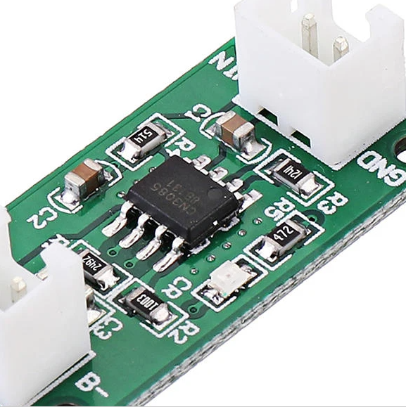

Ho valutato l'acquisto di moduli da assemblare.
Su Aliexpress
https://www.aliexpress.com/item/4000038 ... web201603_
ho trovato un modulo che utilizza un CN3085 che ha una carica "intelligente " - qui trovate il datasheet dell'integrato:
http://www.consonance-elec.com/pdf/data ... CN3085.pdf
A questo modulo e' sufficiente fornire 5 V (con corrente "adeguata") e collegare la batteria da caricare.
Il costo per 4 moduli (che caricano singolarmente una sola cella) e' di 8,60 euro + 4,22 euro SS per un totale di 12,82 euro.
A questi costi - per la realizzazione finale - occorre aggiungere un portabatteria a 4 posti e un contenitore.
L'alimentatore USB 5V necessario si considera gia' disponibile.
Ovviamente rispetto al BC770 non si ha un display "parlante" ma solo un LED che da indicazioni minimali.
Si ha pero' il vantaggio di avere un oggetto di cui si ha la conoscenza e la riparabilita' meccanica/elettrica completa.

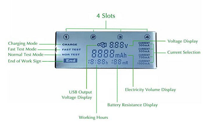

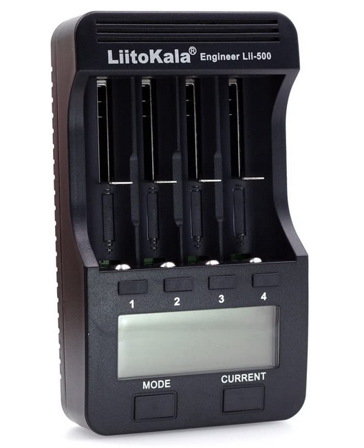

Avendo anche la necessità di caricare alcune batterie al litio (tipo 18650 da 3.000 mAh e 26650 da 5.000 mAh) oltre alle classiche NiMH tipo AA e AAA, attualmente uso solo questo caricabatterie acquistato su AliExpress:
LiitoKala Engineer Lii-500
Display
che puoi trovare anche su Amazon a meno di 19 euro (€ 18,49 al momento in cui scrivo).
Con questo faccio tutto: accetta tutti i tipi di batteria citati, riconoscendone automaticamente la tipologia, ciascuna cella di carica è indipendente, si possono selezionare quattro diversi valori di corrente di carica e due di scarica, ha due funzioni test, è possibile visualizzare volt, ampere di carica, mAh caricati, resistenza interna, ecc. C'è anche un'uscita USB e un adattore per utilizzare la presa accendisigari dell'auto.
Come per molti prodotti cinesi, trovi lo stesso caricabatteria con nomi diversi.
