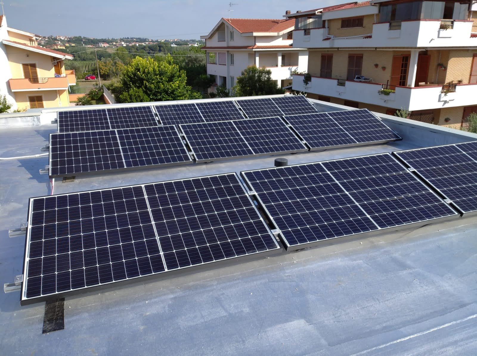

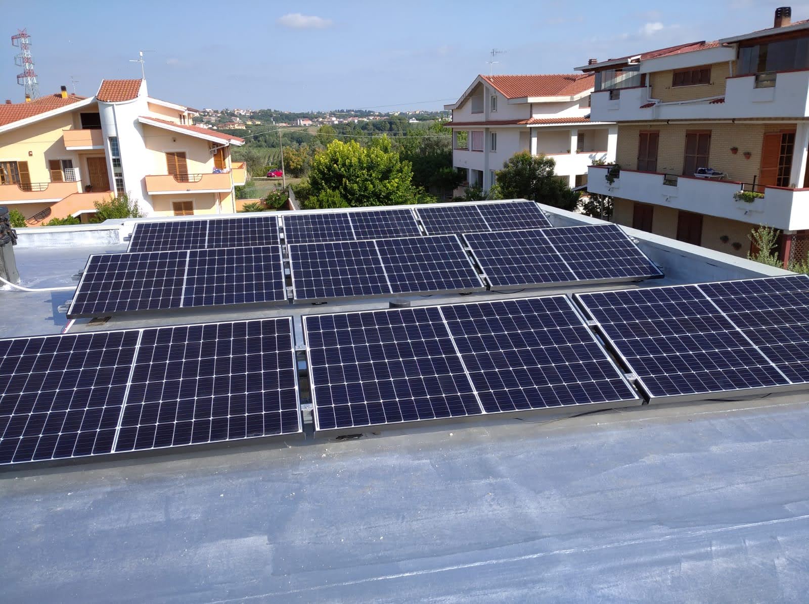

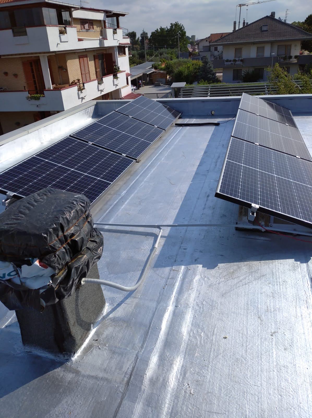

un collega mi ha chiesto consulto sulla soluzione installativa di impianto fotovoltaico su tetto piano posizionato su struttura di fissaggio a triangoli.
Come si vede dalle foto l'impianto eccede rispetto al bordo perimetrale dell'edificio, pertanto sono a chiedere;
1: Un opera così realizzata può rientrare nei requisiti dell'edilizia libera?
2: Si può inoltrare domanda di allaccio Enel con iter semplificato?
PS: non ricordo dove ma anni fa mi ricordo di aver letto che su tetto piano al fine di non richiedere permesso a costruire bisognava rispettare 2 regole, parte alta della struttura non superiore ai 30 cm o non eccedente la metà dell'altezza del bordo perimetrale.
Grazie in anticipo a chiunque voglia rispondere.

1) non saprei, io nel dubbio sentirei l'ufficio tecnico comunale.
2) No, per procedere con l'iter semplificato i pannelli devono essere aderenti o integrati al tetto con la stessa inclinazione e orientamento della falda.
Vedi Decreto 19 maggio 2015, articolo 2 per i requisti richiesti.
