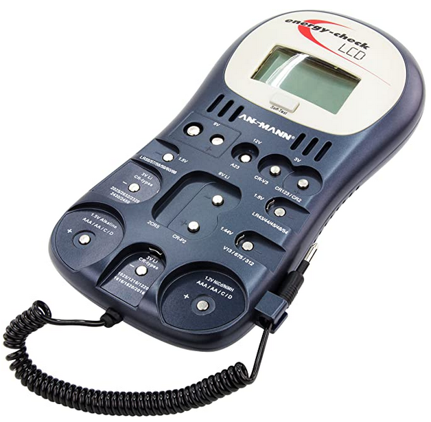

Avrei bisogno di acquistare un tester abbastanza “veritiero” per pile soprattutto ricaricabili e di varia composizione.
Ho cercato, sia nei fornitori non on line che on line ed alla fine, scremando, mi è rimasto come sempre in primis di chiedere consigli a voi, trovando solo un prodotto on line che sarebbe questo:
https://www.amazon.it/X-cosrack-Battrietester/dp/B07W1L1LVF/ref=sr_1_1?__mk_it_IT=%C3%85M%C3%85%C5%BD%C3%95%C3%91&dchild=1&keywords=B07W1L1LVF&qid=1601800073&sr=8-1
mi date cortesemente un consiglio, su che fare o, se esista qualcos’altro di simile e migliore?

bello quello , ma sai vero ( ? ) che con un banale tester si vero vedi la tensione ma ti dice poco ....
serve un "classico" caricatterie che in genere le analizza anche e ti dice la carica e come stanno .
quelli elaborati ti dicono anche la resistenza interna !!!!
vedi i vari OPUS BT-700 o il MAHA - 900
ok ? ciaoooo

Da anni utilizzo questo tester della ANSMANN:
Il test viene eseguito applicando per alcuni secondi un carico (proporzionato alla tipologia di batteria esaminata) e misurando la variazione di tensione. Al termine, si ha un'indicazione sulla capacità residua della batteria, espressa in percentuale, e sulla tensione. Nel caso di batteria completamente scarica o danneggiata, appare il messaggio di errore.
Non è molto preciso, soprattutto nella determinazione della capacità residua, però è abbastanza attendibile, è rapido e supporta tutti i più comuni formati di batterie, comprese quelle a bottone.
Comunque, anche quello che hai citato non mi sembra malvagio, dovrebbe avere più o meno le caratteristiche del mio Ansmann.

Se vuoi andare sul semplice ti attrezzi con un tester di buona qualità e un set di resistenze.
Di solito una da 10 ohm 5w può andare per tutte le stiilo AA.
La metti in parallelo ai puntali con due banane adatte e misuri i singoli elementi.
Vedrai molto facilmente il comportamento delle pile a carico facendo la differenza tra la tensione a carico e a vuoto ne valuti pure la resistenza interna.
Per altri tipi di pile devi valutare a che corrente vuoi fare la prova e stabilire una resistenza adatta.
Piu universale di così non ne fanno.

Dipende dalle tue necessità.
Se ti serve semplicemente valutare rapidamente lo stato della batteria e, in modo approssimato, la sua carica residua, allora un prodotto come quello che hai linkato è più che sufficiente.
Se vuoi una analisi più completa dall'accumulatore (quindi solo ricaricabili) che analizzi la capacità, la resistenza interna, ecc.. devi orientarti su un caricabatterie come quello consigliato da Franco, considerando, come lui ha giustamente detto, anche le limitazioni, in primis la durata di tutto il procedimento..
Se hai voglia di "smanettare" un pochino, anche quella di Stefano è una alternativa percorribile

Io io questo , che non è altro che un BC700 "rivisitato" https://www.amazon.it/gp/product/B071ZSG539/ref=ppx_od_dt_b_asin_title_s01?ie=UTF8&psc=1 e va benone, con le limitazioni sopra dette...
Volevo prendere anche io l' ANSMANN...ma alla fine non so perché ho ordinato quello, sperando, che in fase di costruzione ci avessero messo dentro che so qualche dispositivo per test batterie e non un tester, come dicevate, vedremo quando arriva, ma non ci spero tanto...per cui, prendo e faccio il reso...

Io avevo un vecchi BC7-00 che ricomprei subito per quanto lo ho utilizzato e quella volta c'erano solo le Ni-ca..., ma comunque ottimo e preciso.poi si è rotto e vabbè, ma lo vendono ancora con le sue "limitazioni" a riguardo del tipo di batterie che puoi caricare.
Questo lo ho da alcuni mesi e lo utilizzo spesso e con tutti i tipi di composizione di batterie nelle specifiche del prodotto, e va ottimante.
Ti faccio un esempio per centrti la differenza,:
Ho usato carica batterie tipo ANSMANN ecc...insomma "buoni"...ebbene le pile/accumalatori ricaricate con questo messe nello stesso utilizzatore, hanno il doppio di durata, parlo di carica...per intenderci.
Poi ci sono le varie funzioni Test e scarica con ricarica , cosa che ho dovuto fare per tutte quelle caricate finora con gli altri , per sicurezza.
Inoltre hai altre funzioni e/o letture separate per singolo elemento...un po' come aveva il BC-700.
Che dire...per mè è un buon apparecchio, il costo non è elevatissimo...e, come detto "rimarca" un po' quelle del vecchi ma validissimo BC-700, ma aggiornato soprattutto per i nuovi tipi di accumalatori ora in commercio.

Infatti. Io mi chiedo come questi dispositivi possano dichiarare di riuscire a calcolare la capacita' residua di un accumulatore/batteria con un test di pochi secondi. Per questa misura troverei piu' attendibile un caricatore/scaricatore tipo I-MAXB6, che ha il pregio di poter bilanciare le celle.
