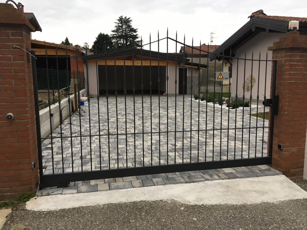

Ciao,ho comprato una casa in costruzione e devo decidere per il cancello a una o due ante che mi forniscono allo stesso prezzo.(cancello in ferro abbastanza leggero).
Considerato che i motori li voglio interrati e li devo pagare come l installazione la mia domanda é: meglio una o due ante considerando i prezzi e i costi di manutenzione :?: :?:

Messaggioda Foto UtenteFedib » 5 ott 2020, 19:02
se lo fai ad anta singola dipende dal peso e dalla lunghezza dell'anta, dallo spazio in apertura e li decidi se farla a 2. come differenza di costo è il motore in più

Abbastanza leggero vuol dire poco e niente.
Quanto è lungo il cancello? Se supera i 4 metri lo farei a 2 battenti.
P.S. Fattelo in ferro zincato.

lunghezza cancello 3 metri
Abbastanza leggero identico a quello del vicino come da foto allegata
Spazio per apertura ce ne in abbondanza

Gigh ha scritto:lunghezza cancello 3 metri
Credo francamente sia indifferente. Forse ad una anta hai il vantaggio di avere la parte destra completamente libera e se hai ospiti è più facile fare manovra.

Un'anta sola, e vai da Dio.

Ma la taglia/prezzo del motore per una o due ante é lo stesso? Oppure due ante 2 motori ma piu piccoli e quindi minor prezzo?

Il motore grande sicuramente costerà un poco di più. Ma 2 motori piccoli costeranno di più di uno grande.
Ma come mai queste domande? Non ti fidi dell'impiantista?
Io non sono un impiantista e ho esperienza solo su una 4-5 cancelli (tutti con motore esterno).

Gigh ha scritto:Ma la taglia/prezzo del motore per una o due ante é lo stesso? Oppure due ante 2 motori ma piu piccoli e quindi minor prezzo?
quale eventuale variazione di prezzo verrebbe fatta a te, non so(non sappiamo).
In generale, più semplice e meno costosa, anche in termini di manutenzione successiva, la soluzione che prevede la singola anta; considerando nel tuo caso peso e dimensioni contenute(all'apparenza ma così dovrebbe essere) non vedrei motivi per pormi altri problemi.

Grazie a tutti, opterò per anta singola
