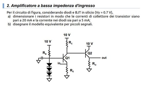

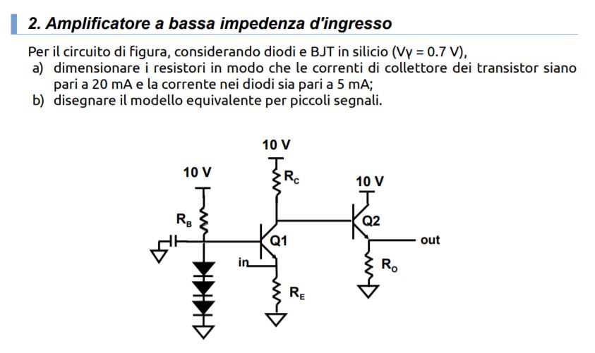

Salve ragazzi,
piacere Giovanni, è il mio primo messaggio.
Mi sto scontrando per la prima volta (dopo tanto tempo) con un esercizio del genere. (domanda anche per moderatori, è necessario usare fidocad, io non l'ho mai utilizzato, o va bene l'immagine allegata?)
Qualcuno riesci ad aiutarmi?
Come si trasformano i diodi nel modello a piccolo segnale?
Mi riuscireste ad aiutare anche con il dimensionamento o se avete qualche manuale/ appunto di aiuto, perché il prof. non lo è stato molto.
So che per tanti sono cose stupide, ma sono molto molto arrugginito su questi concetti.
Grazie a tutti

è un esame di costruzioni elettroniche di ing. elettronica magistrale, ma è il primo esame di elettronica dopo un lungo periodo di pausa in cui ho fatto tutt'altro. Studio solo da appunti del prof, ma sono molto carenti.

Messaggioda Foto UtenteMarcoD » 21 ott 2020, 13:42
Sei fortunato, ho voglia di risolvere in modo approssimato il dimensionamento dei componenti.
Per semplificare suppongo che la corrente di base sia trascurabile rispetto quella di collettore.
Se Hfe = 100 commetterò un errore del per cento.
Voglio che Vout sia a metà strada fra 0 e 10 V, Vout = 5 V
Ic = 20 mA Ro = 5/20 = 250 ohm
Vb2 = 5 + 0,7 = 5,7 V
Rc = (10-5,7)/ 20 mA = 215 ohm
Vdiodi = 3 x 0,7 = 2,1 V
Rb = (10-2,1)/5 mA = 1580 ohm
Ve1 = 2,1 -0,7 = 1,4
Re = 1,4/20mA = 70 ohm.
Sarà giusto ?
Ora sta a te rifare i calcoli in modo più accurato ipotizzando un Hfe di 50
e quindi tenendo conto che la Ib = 20 mA / 50 = 0,4 mA
In prima approssimazione, se sono in conduzione, sono dei cortocircuiti, poi se hanno un condensatore in parallelo lo sono ancora di più

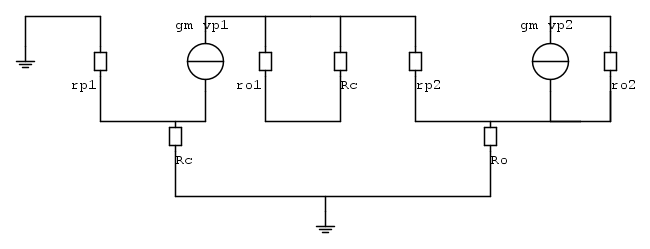

grazie mille, se riesco in serata farò lo schema e cercherò di postarlo. Grazie

Ciao Marco, scusami se abuso della tua disponibilità (e se ti faccio domande stupide) potresti chiarirmi solo quei 20mA come corrente di emettitore su Q1? è perché nella configurazione a base comune la corrente di collettore è praticamente quella di emettitore? corretto? Il resto è chiarissimo. Sei stato davvero gentile.

Se trascuri la corrente di base, la corrente di emettitore è uguale a quella di collettore .
Il gudagno G = deltaVo / deltaVi = Rc/Re in modo approssimato. Probabilmente errato.

Messaggioda Foto Utentegiovanni90airos » 22 ott 2020, 11:43
è corretto per il punto b?
