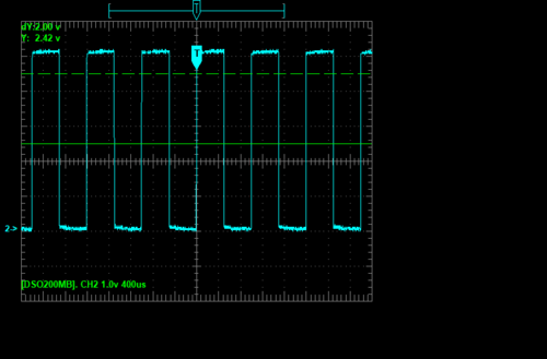

Salve, non sono sicuro che sia il posto giusto per chiederlo... ho un prb con il mio Oscilloscopio Hantek DSO 5202P. (Inserita chiavetta USB o collegato cavo USB.)
Volevo salvare i dati dell'onda in esame per rielaborarli su Excel e scopro (spero solo per mia ignoranza) che:
1) Se premo il bottone sull'apparecchio mi salva la schermata (no dati) :(
2) Se passo dal programma per PC dato con l'apparecchio, posso salvare le schermate (doppio :( ) e qualche cosa in formato WFM ( :( += :( ).
Questo file .wfm da 76 Kb è convertibile in qualche modo (sempre ammesso che contenga dei dati)? perché utilizzando il programma "ConvertTekWfm", ottengo un file di testo come questo (mi dice Success):

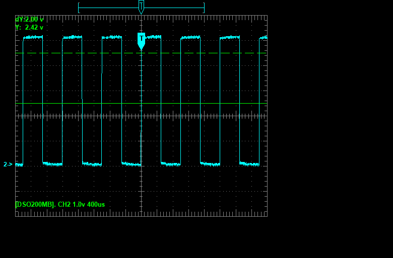

Ho riprovato. Nella prima immagine si vede quello che mi salva (BMP).

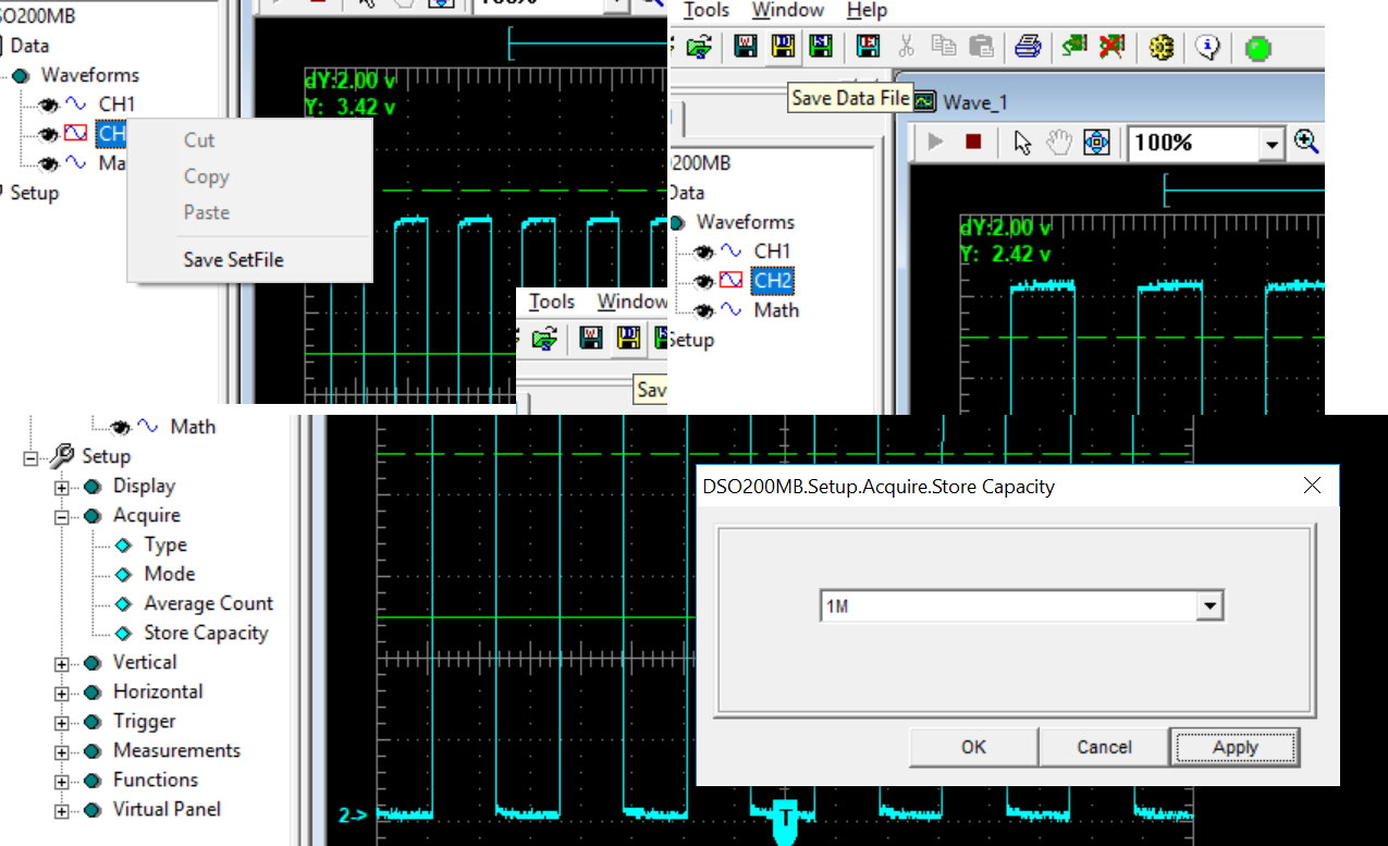

Nella seconda immagine i tasti che posso schiacciare (composizione di 3 immagini).
Nella prima parte il menu sul canale 2 (onda).
Nella seconda parte il dischetto di salvataggio (WFM). Le altre icone salvano il SetFile e il BMP.
Nella terza parte il setting dello Store Capacity (inizialmente era 4k, ora lo ho portato a 1M - il massimo), ma niente cambia nel WFM: sempre 76k, provato a riconvertire, stesso risultato.
Non voglio insistere, ma posso utilizzare un altro programma al posto di quello che mi hanno dato ?

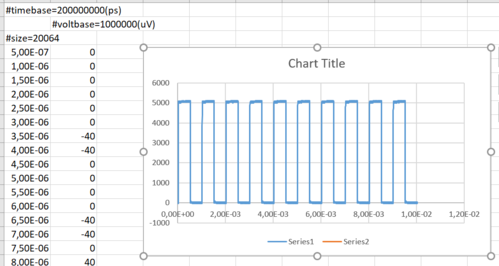

Direttamente da programma NON riesco a fare niente, ma smanettando sull'oscilloscopio, ho trovato un tasto Save che mi permette di salvare l'onda in CSV... :D
Il risultato, molto velocemente, è questo... In effetti il file ora è sui 400k.
Grazie 1000 a tutti.
