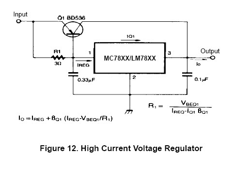

salve a tutti avrei bisogno di un alimentatore per un amplificatore funzionate a 12v con un massimo di 3A ( anche meno).
Avendo a disposizione un trasformatore con doppio secondario da 18v, pensavo di stabilizzarlo con un l7812 con lo schema sottostante
Immagine
ma riesco ad avere senza problemi i max 3A? o fondo tutto?
in alternativa ho copiato questo schema da un alimentatore bello e fatto, però non capisco a cosa serve e come viene usato il BD706 :(
Immagine
Mi aiutereste a capire quale dei due fa al caso mio e mi spieghereste il secondo schema se dovessi usare quest'ultimo?
grazie in anticipo

[2] Re: alimentatore stabilizzato 12v 3A, aiuto schema
Messaggioda Foto Utentespeedyant » 26 ott 2020, 14:38
Il 7812, anche con tutte le buone intenzioni, 3A non riesce a darli manco raffreddato ad azoto liquido...
Ergo devi usare il secondo circuito.

[3] Re: alimentatore stabilizzato 12v 3A, aiuto schema
Messaggioda Foto Utenteerik42788088 » 26 ott 2020, 15:37
ok perfetto.
Nel secondo schema il 7812 serve a regolare la tensione in uscita a 12v (se non sbaglio), ma mi spiegheresti la funzione del BD706? su internet non riesco a trovare granché a riguardo.

[4] Re: alimentatore stabilizzato 12v 3A, aiuto schema
Messaggioda Foto Utenteedgar » 26 ott 2020, 15:52
Lo schema che ti serve è quello di figura 14 di questo datasheet.
Il transistor aggiuntivo fornisce la corrente aggiuntiva per arrivare ai 3 A che il 7812 non è in grado di erogare

[5] Re: alimentatore stabilizzato 12v 3A, aiuto schema
Messaggioda Foto Utentestefanopc » 26 ott 2020, 16:03
:D Io ho trovato questa configurazione.
Non la ho mai provata ma è su svariati manuali e data book dei maggiori produttori.
È la stessa del post precedente...

[6] Re: alimentatore stabilizzato 12v 3A, aiuto schema
Messaggioda Foto Utenteerik42788088 » 26 ott 2020, 16:21
edgar e stefanopc mi avete consigliato lo stesso schema.
rispetto a quello che ho postato io ci sono in più i condensatori da 0.33 e 0.1 che sono consigliati per il 7812 ma non indispensabili da come ho visto, ovviamente si possono aggiungere.
e ritrovo le resistenze da 10/0.2/33 e 640ohm che sinceramente non so se dipendono dal fatto di utilizzare il 706 invece del 536 o se si possono eliminare.
voi dite che posso usare lo schema che avete postato voi con il 706?

[7] Re: alimentatore stabilizzato 12v 3A, aiuto schema
Messaggioda Foto Utentestefanopc » 26 ott 2020, 16:37
Sono molto simili a parte la massima corrente che nel 706 è 12A e nel 536 è 8A.
L'hfe fino ai 2 A è simile c.
Se hai già in casa quello non ci dovrebbero essere problemi fino ai 3A ce la fanno entrambi.
Verifica la dissipazione che a quella corrente non è trascurabile.

[9] Re: alimentatore stabilizzato 12v 3A, aiuto schema
Messaggioda Foto Utenteedgar » 26 ott 2020, 17:08
stefanopc ha scritto:Non la ho mai provata ma è su svariati manuali e data book
Non l'ho praticamente mai usato nemmeno io ma è un circuito semplice e di sicuro funzionamento
erik42788088 ha scritto:rispetto a quello che ho postato io ci sono in più i condensatori da 0.33 e 0.1 che sono consigliati per il 7812 ma non indispensabili da come ho visto, ovviamente si possono aggiungere
Aggiungili, prevengono possibili oscillazioni.
