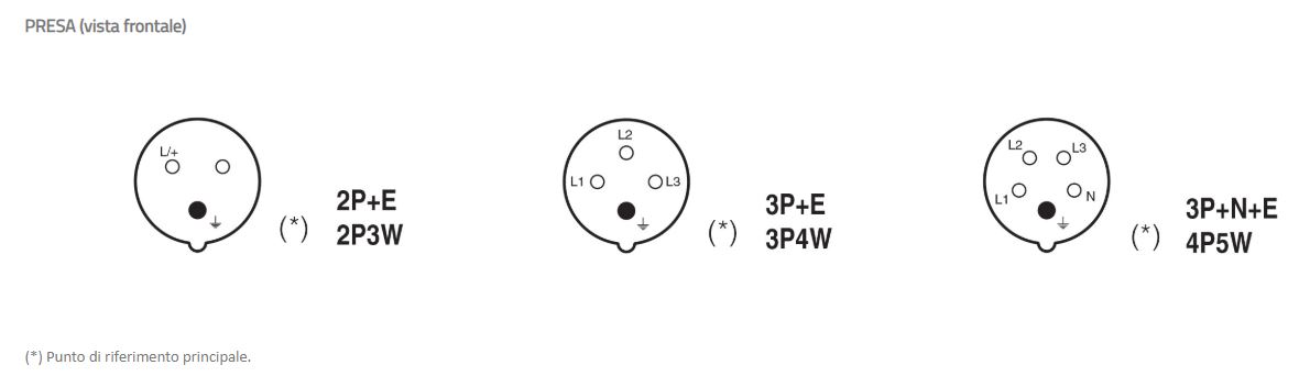

Domanda molto semplice e veloce....ma non potendo assolutamente invertire N e F e non essendo "siglati " sulla spina, mi serviva solo questa semplice informazione.
Guardando la spina da dietro aperta e prendendo la T come riferimento , a sx e dx qual è la posione precicisa del N e F?

https://www.scame.com/it/web/scame-ital ... e-iec60309
Ovviamente, se è importante, non fidarti e controlla.

grazie saluti.
