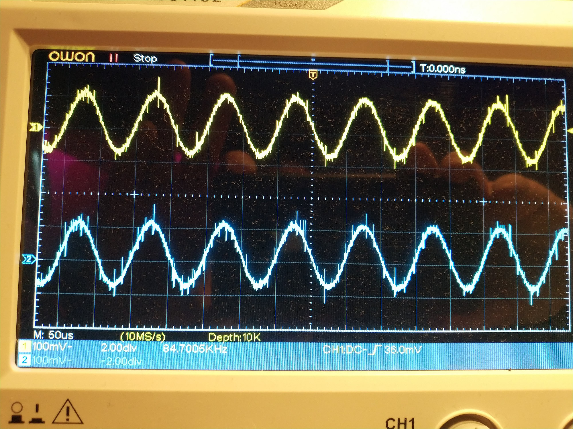

In pratica con il generatore di segnali devo generare una sinusoide 0.2V@10kHz.

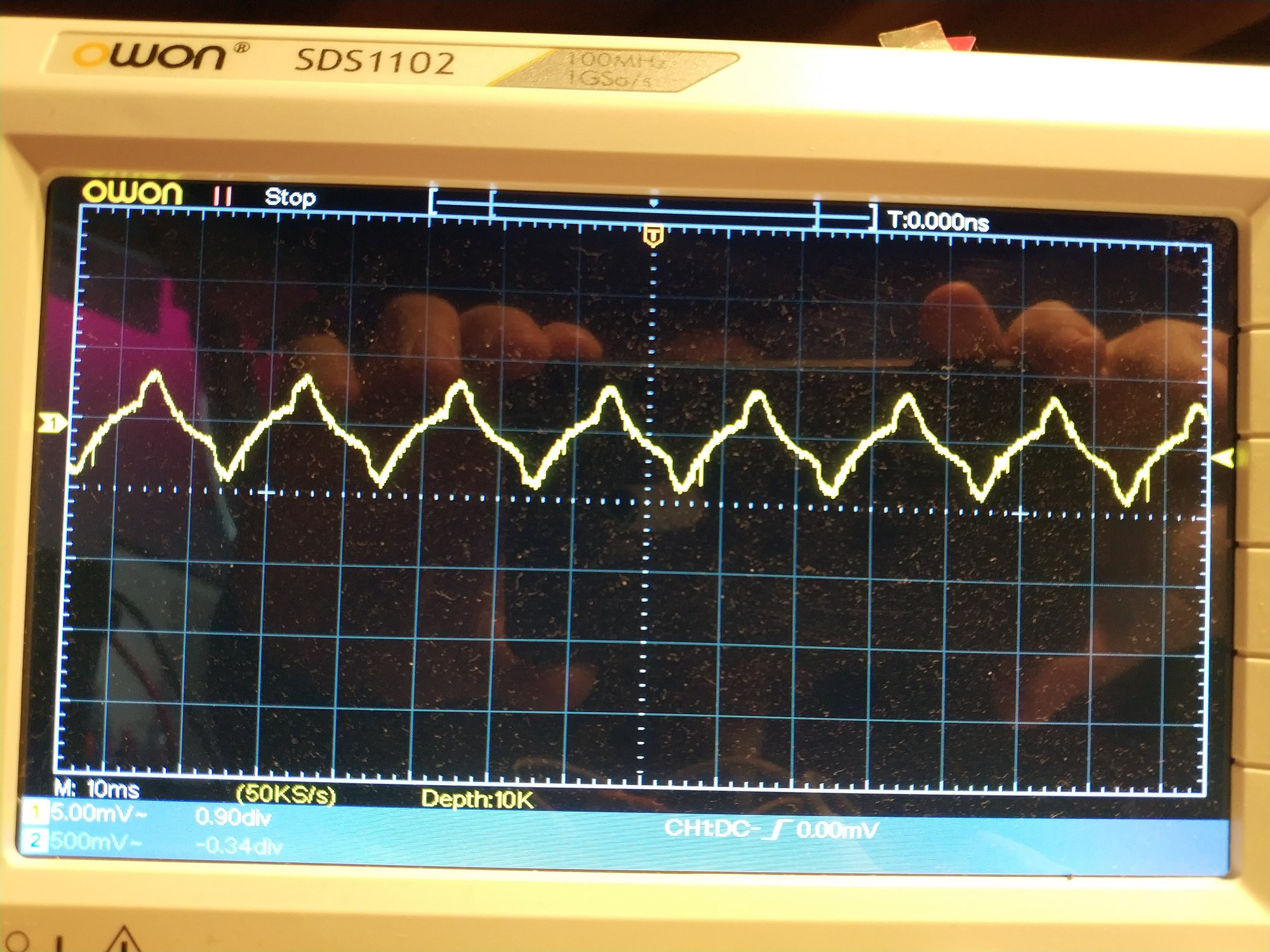

Metto la sonda dell' oscilloscopio all' ingresso del circuito (non ancora alimentato) e vedo questo:
(ci sono entrambe le sonde per verifica)

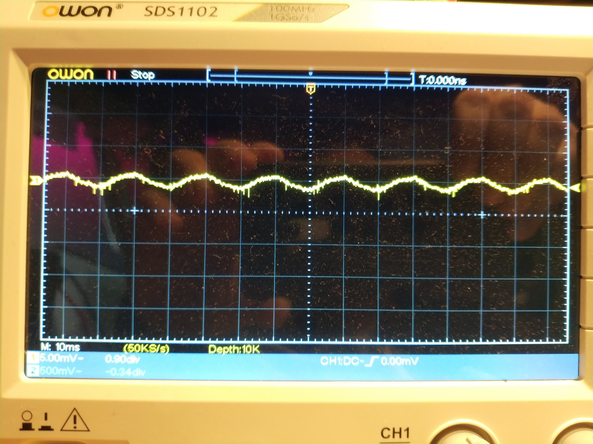

Alche', spengo tutto, e lascio la sonda nella breadboard, metto a fondo scala i V/Div dell' oscilloscopio
e vedo questo:

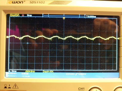

Accendo il generatore (che ha i fili volanti, staccati dalla breadboard) e vedo questo:
Ma e' normale ?
Mi rendo conto che parliamo di mV ma, sinceramente non so valutare.
Quello che mi lascia molto perplesso che anche i 0.2V sono mal rappresentati.

Forse si riesce faticosamente a ricostruirlo dalle immagini, ma faresti cosa gradita al lettore indicare l'ampiezza picco-picco e la frequenza o periodo della fondamentale dei segnali sinusoidali visualizzati.
non puoi pensare che abbia voglia di ricercare il manuale d'uso dell'oscilloscopio per capire il significato dei simboli sullo schermo.
La sonda attenua per 10 o per 1 (non attenuazione) ?
La scala dell'oscilloscopio ne tiene conto automaticamente?
L'oscillo è da 100 MHz di larghezza di banda, è inserito il filtro passa basso ?
Cosa vuol dire ?; sembrerebbe che abbassi la sensibilità al massimo, ma forse intendi dire che la alzi ,
ma quale è il valore della scala in V/div ?
I segnali "strani", se non schermi i circuiti, sono quasi normali:
ogni filo connesso a un generatore irradia e ogni filo connesso a un oscilloscopio riceve.
Magari i disturbi sono provocati dallo stesso alimentatore switching dell'oscilloscopio.
