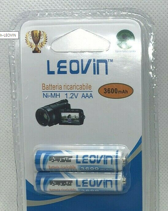

...ma non so se per le mie batterie sia compatibile a livello di CAPACITA' della corrente delle batterie.
Le mie batterie sono AAA, sia da 3600 Mah, sia da 4800 Mah
Ditemi voi se posso adoperarle e se ci sono dei limiti

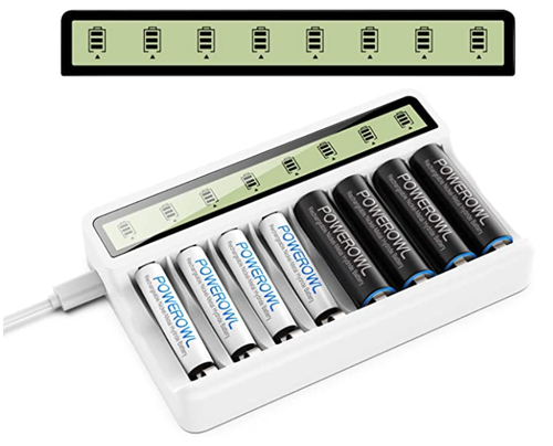

Puoi utilizzarlo tranquillamente. Il caricabatterie esegue una ricarica con corrente fissa, adatta a tutte le batterie attualmente in commercio, e dimensionata per il tipo di singola batteria inserita (AA oppure AAA).
Utilizzando le recenti batterie con elevata capacità, oppure utilizzando un alimentatore USB (non fornito) in grado di fornire una corrente minore dei 2 ampere previsti, può accadere che le batterie vengano caricate in un tempo più lungo, ma questo non comporta alcun inconveniente.

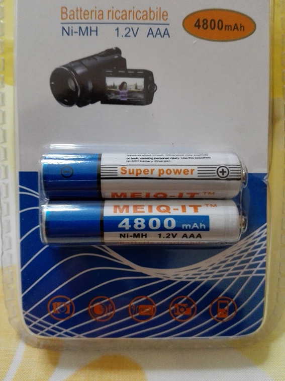

Invece addirittura proprio ieri ho comprato in negozio le AAA da 4800 Mah (Ni-Mh)
Eccovi le foto
Rinnovo quindi 2 domande:
1) posso adoperare queste batterie con questo caricabatterie?
2) il caricabatterie sarebbe a queste batterie la massima ricarica (3600 - 4800) oppure ha delle limitazioni?
Eccovi le foto
Continuo a rimanere un po' perplesso, ma prendo atto che batterie con tale capacità (dichiarata) esistono.
Confermo la possibilità di utilizzare il caricabatterie citato, senza alcun problema.
Una qualsiasi batteria può essere caricata con diverse intensità di corrente (entro certi limiti, s'intende): con correnti elevate, la batteria sarà carica in tempi brevi, mentre con correnti di modesta entità ci vorrà molto più tempo per completare la ricarica. Alla fine, in entrambi i casi la quantità di energia erogata alla batteria sarà uguale, per cui il risultato finale non cambierà.
C'è però una differenza: caricando una batteria con un'intensità superiore al normale, si corre il rischio di surriscaldare la batteria e di danneggiarla, mentre con un'intensità inferiore al normale (ossia come nel caso di cui parliamo) non succede proprio niente, semplicemente ci vorrà più tempo per completare la ricarica.
Direi anzi che una ricarica più lenta non può che giovare alla vita della batteria, che viene meno "stressata".
N.B.
Il discorso vale per le batterie di buona qualità, dotate di involucri di protezione contro i pericoli di incendio, esplosione e fuoriuscita di elettrolita. Non conosco queste batterie da 4,6 Ah, ma qualche dubbio sulla loro qualità ce l'avrei. Possibilissimo che mi sbagli, magari si tratta solo di una nuova tecnologia, appena giunta dal lontano Oriente...

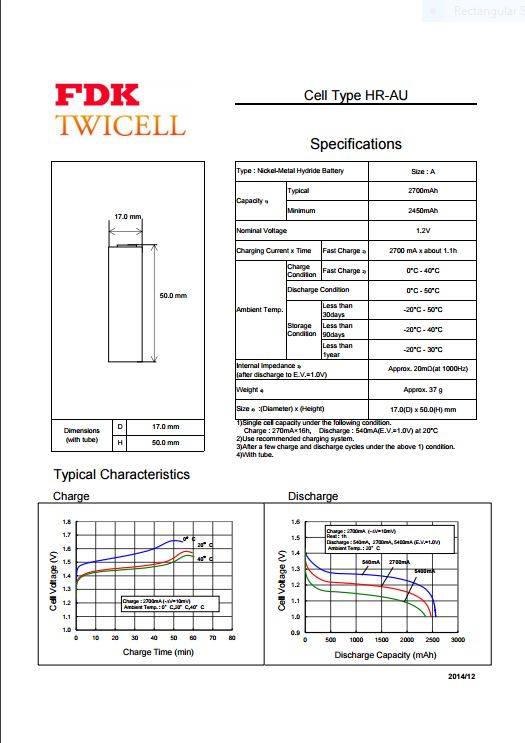

Se le devi usare in un apparecchio energivoro le eneloop sono indiscutibilmente le migliori.
Migliore autoscarica e resistenza interna.
Se ben caricate (con un cb come quello sotto ) durano molto più a lungo.
Controllare che siano Made in Japan.
