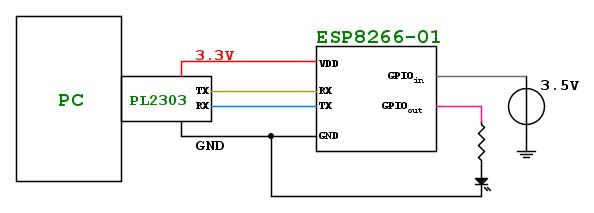

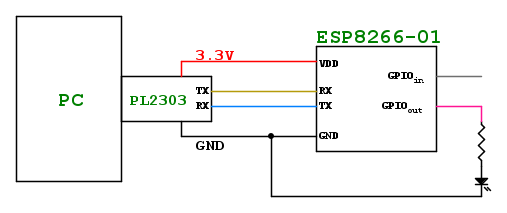

Come riportato nell'immagine seguente, ho collegato l'ESP8266 al convertitore di livelli USB-TTL PL2303 che, a sua volta, era inserito nella presa USB del PC.
Ho evitato di riportare tutti i collegamenti superflui per non complicare lo schema.
Fintanto che ho lavorato con lo schema riportato nell'immagine, non ho avuto alcun problema. E non ho riscontrato problemi neppure collegando il pin GPIO_in a VDD (= 3.3 V).
Durante uno dei miei smanettamenti, mi è venuta la "brillante" idea di collegare il pin GPIO_in ad un alimentatore esterno che ho riscontrato (solo a fatto compiuto) erogare una tensione di 3.5 V (quindi leggermente superiore a quella fornita dal convertitore PL2303).

Lo schema che riproduce il collegamento che ha causato la rottura è il seguente.
Ho collegato GPIO_in al positivo di un alimentatore esterno, collegato alla presa di corrente di casa (quindi i GND dell'alimentatore e dell'ESP8266/PL2303 erano differenti).

In effetti con le informazioni fornite per me è ben difficile; dovessi tirare a indovinare azzarderei anch'io come @luxinterior sulla mancanza dello zero comune: si tratta di una condizione a rischio(principalmente per i device) e come tale può presentarsi anche sugli impianti.
Bruciato per bruciato, anche se poco attendibile come prova(situazione di partenza compromessa), col rischio però di danneggiare altri moduli, potresti ricollegare tutto e misurare tra il positivo dell'alimentatore da 3,5 Vcc e lo zero dello ESP.
