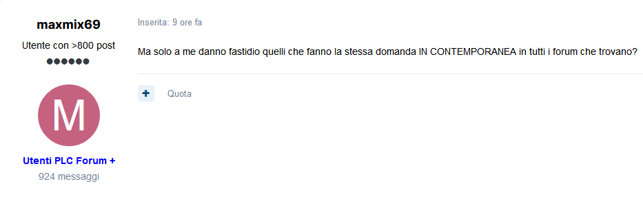

Ma solo a me danno fastidio quelli che fanno la stessa domanda CONTEMPORANEAMENTE in due forum o più?

maxmix69 ha scritto:Ma solo a me danno fastidio quelli che fanno la stessa domanda CONTEMPORANEAMENTE in due forum o più?
A ben vedere, anche tu hai fatto la stessa domanda in due forum diversi! :mrgreen: :mrgreen:
