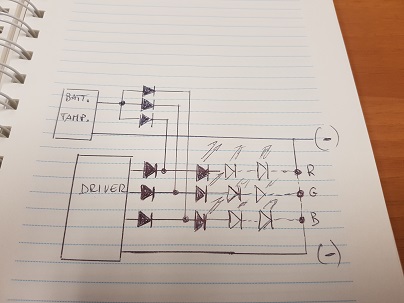

Salve a tutti,
Mi rivolgo a voi per avere dei consigli, vorrei installare in casa una striscia LED rgb per utilizzarla come illuminazione “decorativa”. La striscia sarebbe lunga circa 6m e sarebbe dotata di driver e modulo wifi per controllare da remoto il colore e la luminosità. Mi piacerebbe però sfruttarla anche come luce di emergenza, ovvero vorrei che si accendesse in caso di interruzione di alimentazione dell’impianto 220 V. Ho visto che in rete si trovano molti driver per LED con batteria tampone che permettono di fare questo, tuttavia escono tutti con i classici cavi positivo e negativo. Ho visto che invece i LED rgb hanno un polo negativo in comune e poi i tre poli positivi specifici per il colore rosso-verde-blu. Secondo voi esiste un modo per poter utilizzare un’alimentazione bipolare con questi LED, mantenendo allo stesso tempo la loro alimentazione originale dal modulo Wi-Fi? Mi scuso in caso la domanda fosse banale, ma non sono un esperto in merito di LED...

probabilmente mettendo un diodo in serie ad ogni colore e utilizzando una batteria tampone che lo alimenta ( sempre con un diodo per proteggere dalle inversioni di polarità o ritorni ) potresti ottenere una specie di " luce di emergenza ". credo che il driver non dovrebbe sentire la presenza di un diodo in serie.Ti faccio un disegnino per spiegare meglio.
I diodi neri sono normali diodi da 2 o 3A , 3 messi in serie ai led della striscia, 3 forniscono l'alimentazione dalla batteria tampone( solo in mancanza di alimentazione dal driver)

davemad ha scritto:probabilmente mettendo un diodo in serie ad ogni colore e utilizzando una batteria tampone che lo alimenta ( sempre con un diodo per proteggere dalle inversioni di polarità o ritorni ) potresti ottenere una specie di " luce di emergenza ". credo che il driver non dovrebbe sentire la presenza di un diodo in serie.Ti faccio un disegnino per spiegare meglio.
Ok, capito, quindi con i diodi mi metterei al riparo da ritorni di corrente e inversioni di polarità. In teoria in modalità “emergenza” dovrei ottenere una luce bianca? Che diodi servirebbero? (Diodi da 12V 3A vanno bene?) (i LED sono da 12V e assorbono circa 30W (5m di LED assorbono 24W, io ne userei 6m), quindi in teoria dovrei avere 2,5A di corrente)

La soluzione di davemad non va bene IMHO: manca sia un circuito che tenga in carica la batteria, sia un dispositivo (es MOSFET) che vada in conduzione solo in assenza di rete (es comandato dalla tensione DC in ingresso al driver).
Altrimenti la luminosità da batteria terrebbe i LED sempre accesi
Manca anche qualcosa che limiti la luminosità della strip quando alimentata da batteria.

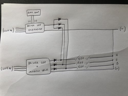

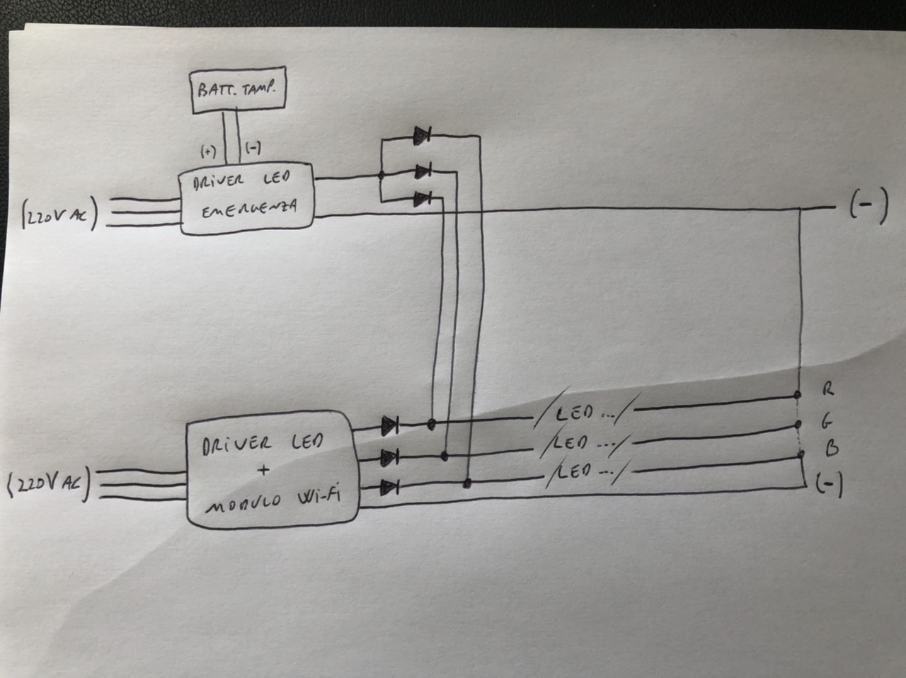

Messaggioda Foto UtenteTomm27 » 21 nov 2020, 12:00
richiurci ha scritto:La soluzione di davemad non va bene IMHO: manca sia un circuito che tenga in carica la batteria, sia un dispositivo (es MOSFET) che vada in conduzione solo in assenza di rete (es comandato dalla tensione DC in ingresso al driver).
Per mantenere in carica la batteria e accendere con essa i LED sono in caso di assenza di rete userei un driver LED apposito che ho trovato online (è un driver LED apposito per luci di emergenza con incorporata batteria tampone). In pratica i diodi li metterei in serie a questo driver di emergenza e al driver-modulo Wi-Fi per l’accensione “normale”. Farei una cosa come il circuito in allegato. Potrebbe andare?

Messaggioda Foto Utentedavemad » 23 nov 2020, 9:32
L'OP aveva già detto di avere un driver che alimenta i led in mancanza di tensione, per me era scontato , in quanto alla luminosità , giusto , ma non conoscendo le caratteristiche della striscia ho immaginato che il driver RGB la alimenti a piena tensione per avere la massima luminosità, credo che con un po' di prove si riesca ad ottenere una luminosità adeguata al locale da utilizzare in mancanza tensione. Il mio era più una proposta che un progetto definitivo
