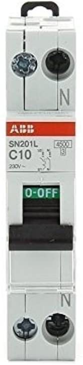

Messaggioda Foto Utentegianniniivo » 21 nov 2020, 11:28
Ciao Armando, potresti metterci quello in allegato.
Costa circa 6 Euro e potresti utilizzare un cavo di un paio di millimetri (io direi di diametro).
Ma quel lavoro lo sai fare? Potresti farti male seriamente…

[9] Re: Linea diretta per frigorifero
Messaggioda Foto Utentegianniniivo » 21 nov 2020, 14:07
Ma si, se li hai già disponibili usa quelli, per il magnetotermico potrebbe cambiare il tempo di intervento ma si tratterebbe di differenze minimali.
Ma devi fare una linea indipendente e realizzare una traccia a nuovo?
