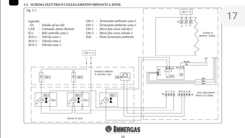

Buongiorno a tutti,
ho una caldaia immergas extra intra 28KW predisposta per riscaldamento in zone e una casa su due livelli con impianto predisposto in zone.
ho due valvole di zona della emmeti modulo compact 230 vac a 5 fili da collegare rispettivamente per "indipendenza" zona 1 e zona 2.
in ogni piano ho un termostato ambiente.
secondo lo schema allegato della caldaia immergas, come dovrei collegare le valvole di zona e i termostati?
grazie anticipatamente

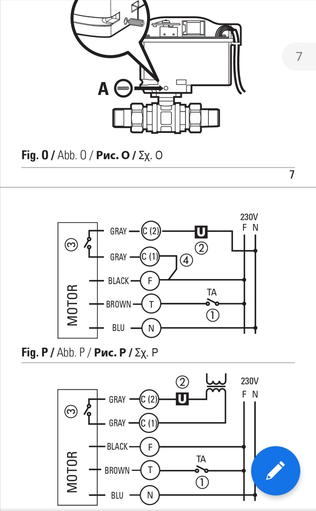

Il TA presente nello schema di collegamento della valvola sembra essere il contatto del termostato ambiente; per sfruttare questo contatto dovrebbero essere disponibili due morsetti(sul termostato).
Ad uno di questi morsetti dovrebbe essere collegata la fase(F) della tensione di rete(230 Vca) mentre all'altro dovrebbe essere collegato un filo che, dalla parte opposta, andrebbe collegato al morsetto T(BROWN) della valvola.
La valvola deve essere anche alimentata e questo lo si fa collegando la tensione di rete(Fase e Neutro) rispettivamente ai morsetti F(BLACK) e N(BLU).
I morsetti C1 e C2 sono invece i morsetti della valvola dai quali si rileva lo stato del contatto ausiliario(probabilmente è il contatto elettrico che si chiude quando la valvola si è completamente aperta, dal punto di vista idraulico).
Dallo schema della caldaia che hai allegato sembra che i due morsetti(C1 e C2) siano da collegare rispettivamente ai morsetti 40 e 41 della morsettiera X14 della caldaia; e questo per entrambe le valvole di zona.
In pratica si potrebbe collegare il C1 della prima valvola di zona al C1 dell'altra valvola e da questa al morsetto 40; quindi si dovrebbe collegare il C2 della prima valvola di zona al C2 dell'altra valvola e da questa al morsetto 41.
I due contatti risulterebbero quindi collegati in parallelo tra loro e rispetto alla morsettiera X14.
Questo dovrebbe essere sufficiente, non andrebbe collegato altro ai morsetti C1 e C2 perché lo schema delle valvole(che hai allegato) presuppone un altro uso delle valvole stesse e quindi del contatto.
Considerata la domanda che hai posto, la descrizione, per quanto "laboriosa", forse ti agevola nella comprensione(invece di uno schema).
Però è tutto al condizionale perché dipende da come è stato collegato l'esistente.
Ma così pare da quel che descrivi e dagli schemi.

Te la butto lì come hanno fatto a casa mia.
3 TA, 3 elettrovalvole, 3 relè.
Non chiedermi lo schema perché dovrei smontare mezza casa, a memoria non ricordo (l'ho fatto io 3 anni fa insieme all'elettricista nel sistemare il resto dell'impianto elettrico).
Senza relè accendevo una zona e si aprivano tutte le elettrovalvole insieme (era un semplice parallelo).

in questo momento l'impianto idraulico è funzionante, la casa riscalda in maniera indifferenziata:
Accendo parte tutto e si riscalda tutta la casa; spengo, si spegne tutto.
i servomotori sono posti sulle valvole idrauliche ma i collegamenti elettrici sono staccati.
le elettrovalvole sono Emmeti Modulo Compact 230 Vac 2 vie con attacchi a bocchettone filettati:
https://www.emmeti.com/portal/it/prodot ... oductItem/
ai termostati ambiente (KEO B VEMER VN17070010) arrivano 2 fili di cui una è la fase.

In pratica prendi i contatti termostato che arrivano dalla caldaia (dovresti avere la 230V) e li mandi a tutti i termostati.
I contatti dei termostati li mandi alla bobina di ogni singolo relè (dovrai interrompere la fase, prendila dalla fase termostato) e la rimandi sul neutro di ritorno al contatto TA alla caldaia.
Sui contatti di ogni relè prendi la 230V, la interrompi e vai ad ogni singola elettrovalvola.
In questo modo qualunque termostato chiude, la caldaia parte. Ma il relè (uno per ogni termostato, che apre l'elettrovalvola di zona), fa circolare acqua solo in quella zona singola.
Edit: servono relè monostabile, io ho usato dei 10A NO a doppio contatto da guida din (quelli che ho trovato a più buon mercato)

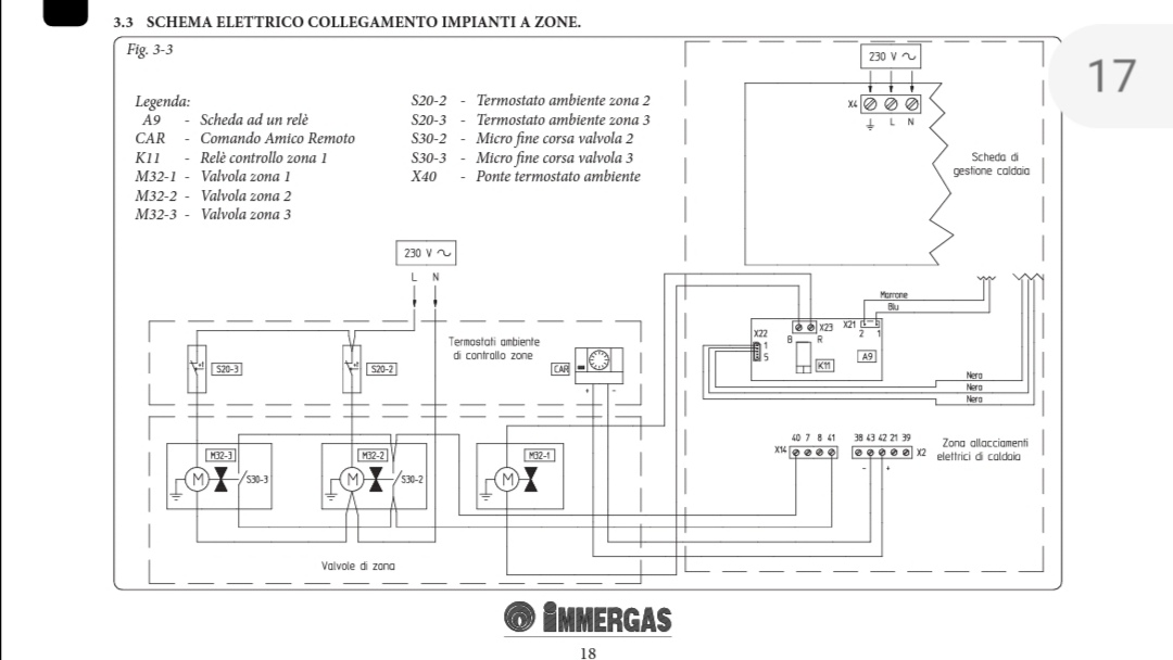

A meno mi sia sfuggito, non hai mai nominato, e quindi suppongo tu non abbia il Comando Amico Remoto (CAR) che è necessario per gestire il sistema se vuoi usare lo schema della Immergas.
Come viene detto la zona 1 è comandata dal CAR, attraverso la scheda relè (A9, interna alla caldaia), la zona 2 (o eventualmente la zona 3) è comandata dal rispettivo termostato di zona. In questo senso lo schema e le istruzioni del libretto sono chiare.
A mio avviso non serve nessun relè, in quanto è già tutto predisposto, come già descritto in un post precedente basta alimentare le valvole quando queste sono completamente aperte si chiude il contatto collegato ai morsetti 40 e 41 a questo parte la pompa di circolazione e si accende la caldaia.
I contatti delle valvole vanno collegati in parallelo come chiaramente indicato sullo schema.
Sulla mia caldaia anche se marca diversa i collegamenti sono stati fatti così
Ovviamente serve un termostato per ogni zona, collegamenti del termostato CAR non vanno assolutamente modificati

la immergas tra le opzioni offre anche una scheda a relè(da inserire in aggiunta all'interno della caldaia) ma per quale motivo dovrebbe o potrebbe risolvere la tua situazione(la domanda è retorica) ?BobbyHope ha scritto:(...) mi sono deciso a chiamare Immergas, e un operatore dell'assistenza (gentile ma mettendo le mani avanti rispetto alla sua preparazione in materia "elettricista") mi ha effettivamente parlato di relè (...)
Stabilito che, sono noti i termostati e le valvole inutilizzate(probabilmente forzate in manuale in apertura), si potrebbe tentare una prova.
Con cavi volanti si realizzano i collegamenti tra termostati, valvole e caldaia, previa rilettura del manuale della stessa insieme al controllo delle attuali impostazioni.
