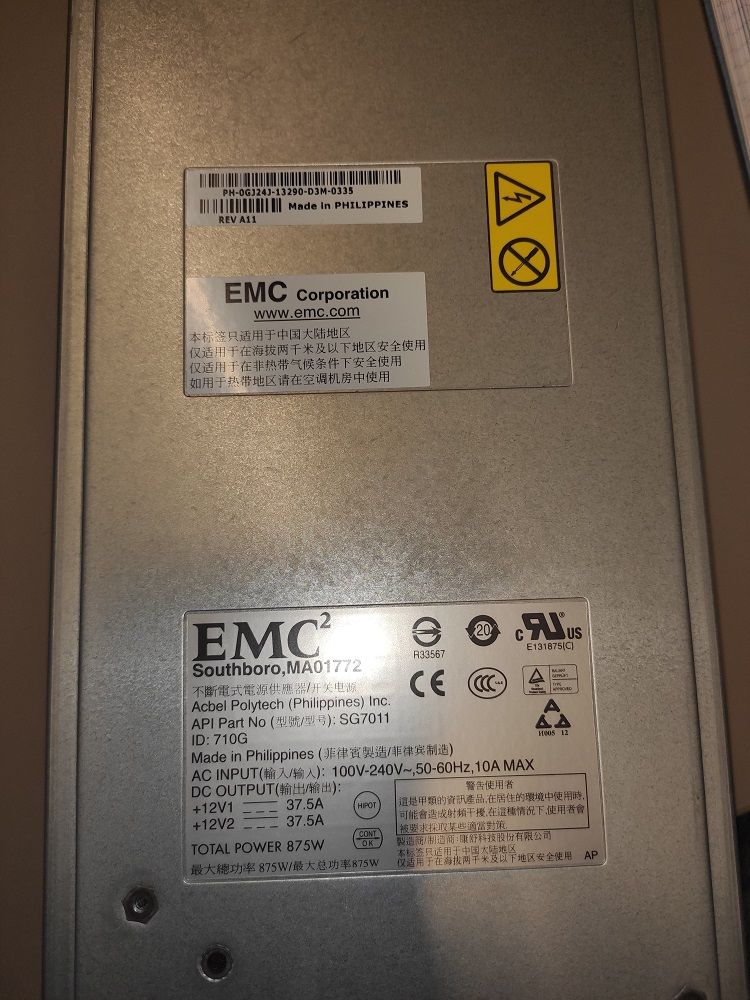

Ciao a tutti,
sono venuto in possesso di alcuni alimentatori per server della DELL, nello specifico EMC2 SG7011 ID: 710G. Vorrei utilizzarlo per alimentare alcune componenti elettroniche in garage e come alimentatore stabilizzato in continua.
Ovviamente una volta collegato alla rete non parte perché ha bisogno del consenso, sapreste aiutarmi?

Puoi provare con un tester a uscirtene fuori escludendo i pin di +12 e gnd poiché spesso sono piu di 1 coppia in output

Fedib ha scritto:Puoi provare con un tester a uscirtene fuori escludendo i pin di +12 e gnd poiché spesso sono piu di 1 coppia in output
Il problema è che non ci osno i PIN a 12V altrimenti non avevo bisogno di ponticellare per farlo partire.

Si lo so quello che volevo dire è che essendo pin in comune, hanno continuità tra di loro quindi puoi escluderli dal pin di start. ho scritto 12V per far intendere l'uso di quel pin. se trovi 3 pin in continuità e altri 3 in continuità sai che sono 12v e gnd per cui togli quelli e ti ritrovi i pin di start

Dovresti smontarlo e fare un po retroprogettazione e risalire dal circuito allo schema delle uscite.
Se non è multistrato non è difficile.
Sarà regolabile probabilmente almeno un minimo(uno o due volt interamente ) .
Spesso si perde moltissimo tempo ma a volte si ottiene un ottimo alimentatore con ottime prestazioni.
