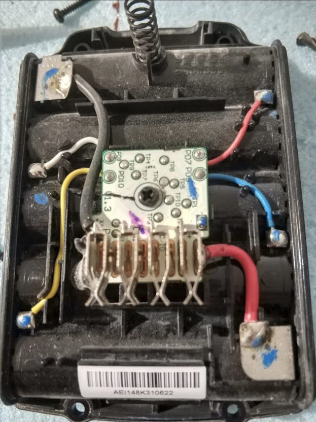

Ciao a tutti, ho un avvitato black e decker con una batteria 18v 1.5Ah (classica batteria di quella marca) con il suo caricabatterie che è passato a miglior vita. Possiedo un caricatore multiplo bilanciato capace di ricaricare batterie al piombo e litio (non ricordo le specifiche complete ma la potenza non manca) selezionando le specifiche tramite il microcomputer incorporato.
La batteria ha 4 connettori, come posso ricaricarla riguardo collegamenti e specifiche da inserire sul computer?

L'interno della batteria si presenta in questo modo:

Intanto sei invitato a non usare server esterni per le foto ma allegarle al messaggio come da regolamento.
Poi dovresti specificare la tiplogia di batteria, NiMh, NiCd, litio, ecc... quello è importante per la modalità di ricarica.
Infine, visto che hai fatto 30 potresti fare 31 e svitare quella vite per vedere cosa c'è sul retro della basetta.
Le batterie sembrano collegate in serie, ma sembra che i fili piu piccoli colorati leggano la tensione di ogni singola cella, forse i morsetti centrali servono per diagnosticare se c' è una cella andata, oppure come su molti elettroutensili c' è il sensore di temperatura, boh...
Sono di sicuro al litio probabilmente li-ion 18650.
I 4 fili piccoli sono il controllo per il bilanciamento dei 5 elementi.
Il rosso e il nero grossi sono gli estremi della batteria.
Misura le 5 tensioni così ci facciamo una idea.
