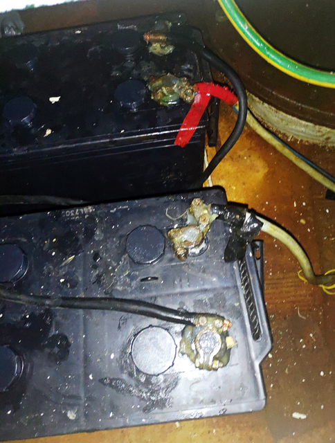

Ho due batterie da 12vdc collegate in parallelo e quindi un output di 24vdc.

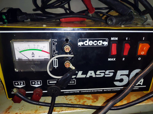

Dovrei ricaricarle, come faccio? con un caricabatterie di marca deco 50a.

Se le batterie sono in parallelo non hai 24 V me sempre 12V...
Come sono collegati i cavi? Positivo di una batteria con il positivo dell'altra batteria; negativo di una batteria con negativo dell'altra batteria?

Non è un problema difficile e nessun accortezza particolare. Ho lo stesso sistema in barca ma non mi sembra un vano batterie di una barca. Come detto dall'altro membro, verifica bene il tipo di collegamento. Anche se dalla foto sembra serie.
Parallelo = polo positivo della batteria A è sul polo positivo della batteria B; uscita 12
Serie = polo positivo della batteria A sul polo negativo della B; uscita 24

gianniniivo ha scritto:...Come sono collegati i cavi? ...
Dalla foto mi sembra che le batterie sono collegate in serie!

confermo il collegamento in serie e quindi un uscita di 24 volt dc.
per la procedura tutto chiaro, quando collego le pinze del carica batterie devo scollegare i morsetti? essendo appunto in serie, come collego le pinze del carica batterie?
nella foto del carica batterie che significato hanno i pulsanti MIN-MAX e 1-2? e, considerando l'uscita a 24vdc delle batterie, il positivo del carica batterie lo lascio collegato su 12v o lo metto su 24?

Prima di tutto stai attento perché mi sembri TROPPO alle prime armi. Qui ti si danno consigli ma...i danni sono tuoi senza alcuna responsabilità.
Avendo le batterie in serie DEVI scollegare il carico/utenza (annota cosa è collegato dove).
Avrai due poli liberi cui devi attaccare i morsetti del CB RISPETTANDO LA POLARITA' indicata dai colori.
Per il CB non me la sento di darti precise indicazioni sui collegamenti visto che non lo conosco e posso solo dedurre.
DEVI selezionare il tensione delle tue batterie: 24 V
Con il selettore MAX/MIN immagino tu stia decidendo come caricare. Parti con MIN e leggi quanti ampere passano.

P.S. Dipende quando spesso dovrai fare questa procedura, dove si trovano le batterie e quanto tempo hai da stargli dietro ti consiglio di acquistare un caricabatterie "intelligente" che è in grado di regolare automaticamente la corrente di carica, di inibirsi se la polarità del collegamento è errata e di fermare la ricarica a batteria carica. Non costano molto, spesso li puoi trovare anche al Lidl e non sono male.
