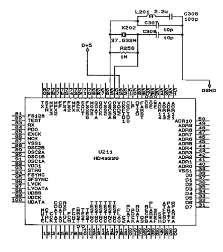

Devo sostituire un cristallo con frequenza 37.632 MHz e packaging HC a due terminali radiali. Lo sto cercando disperatamente ma questa frequenza è introvabile. Ho però trovato abbastanza facilmente degli oscillatori a 4 pin come questo:
https://www.vectron.com/products/xo/h-type.pdf
Da qui la domanda: posso sostituire il cristallo con un oscillatore, facendo le opportune modifiche al circuito, magari con qualche ponticello?
Allego al post uno stralcio dello schematco dove si vede il cristallo.

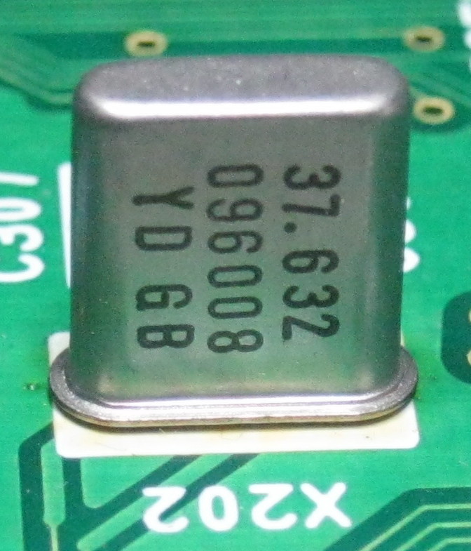

Il contenitore "balla". I piedini sotto sono saldati perfettamente ma il componente si muove appena lo tocchi, è da cambiare. Probabilmente se tiro con un minimo di forza mi rimane in mano.

Potrebbe essere un quarzo da 12.544 MHz (*) in terza armonica: il gruppo LC su OSC3A e` una trappola per constringerlo ad andare in terza armonica.
Come prima cosa proverei a mettere un quarzo da 12.544MHz (*) che possa andare in terza armonica.
Se vuoi mettere un oscillatore esterno alla frequenza di 37... MHz credo lo possa fare, devi solo entrare sul piedino giusto.
Uno dei due piedini collegati al quarzo e` un ingresso e l'altro e` una uscita. Il piedino OSC3A dovrebbe essere l'uscita e OSC3B l'ingresso.
Per verificarlo ci sono un paio di modi (oltre a guardare il data sheet che mi pare non si trovi)
Metti un quarzo qualunque dalle parti di 10MHz, e guardi con l'oscilloscopio se oscilla: un piedino dovrebbe avere una ampliezza maggiore dell'altra: quella con ampiezza minore e segnale piu` sinusoidale e` l'ingresso e devi entrare li` con il modulo esterno. E` anche possibile che quando vai con la sonda dell'oscilloscopio sull'ingresso l'oscillazione si fermi.
L'altra possibilita` e` di entrare su uno dei due piedini con una R da 10 kohm e un segnale alto o basso (alimentazione o ground) e vedere se sull'altro piedino hai un segnale opposto: se e` cosi` hai trovato l'ingresso, altrimenti sei sull'uscita.
Se metti un oscillatore esterno devi entrare sull'ingresso e togliere tutto quello che e` collegato ai due piedini, L, C ed R e lasciare libera l'uscita.

(*) Sfortunatamente il terzo overtone di un quarzo non e` detto che sia esattamente alla frequenza tripla della fondamentale. Potrebbe essere necessario prendere un po` di quarzi a frequenze diverse intorno a 12.544 MHz e vedere quale da` la frequenza giusta.
