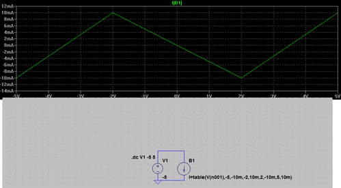

salve. Dunque mentre son riuscito a modellare in Ltspice un resistore lineare a tratti controllato in tensione utilizzando un generatore di corrente controllato in tensione siglato G e inserendo nel campo value con il comando table=(coppia v i , ....) tutte le coppie tensione E-corrente i relative ad ogni punto di rottura della caratteristica di ingresso v-i del resistore stesso, non riesco viceversa a modellare un resistore lineare a tratti controllato in corrente: io ho pensato di utilizzare un generatore di tensione controllato in corrente siglato H inserendo le coppie i-v dei punti di rottura della caratteristica inserendo a livello del campo value tali punti con il comando table come avevo fatto nel modello precedente. ma il sistema lanciatoil run non riconosce e va in errore .Come fare?grazie in anticipo

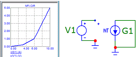

Non uso LTSpice e non so se in questo sia disponibile una funzione equivalente
alla NFI (generatore di corrente funzione numerica di tensione) di Microcap:
NFI - Copia.gif (8.79 KiB) Osservato 11011 volte

ti ringrazio della tua risposta .
spero che qualcuno nel forum conosca l’eventuale corrispondente al NFI in ltspice :idea:

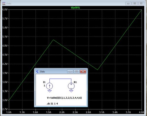

Messaggioda Foto UtenteRenzoDF » 25 dic 2020, 13:13
Il corrispondente, non l'hai forse già trovato tu usando G?
Per quanto riguarda H dai un occhio all'Help.
Per lo scopo richiesto, userei un B.
PS Ovviamente un Bv

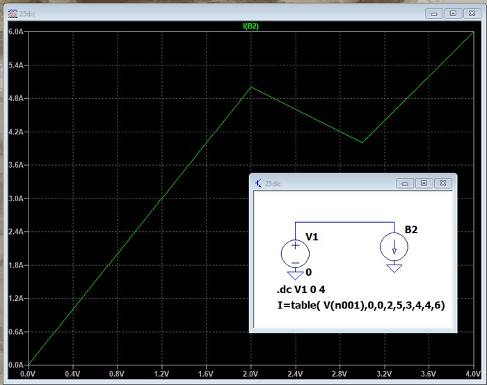

[5] Re: LTspice - modellare resistore lineare a tratti
Messaggioda Foto UtenteMARCODALUCCA » 27 dic 2020, 12:49
Grazie RenzoDF per la tua replica avrei da farti 2 domande:
potresti farmi un esempio usando il corrispondente Bi anxziche Bv per modellare un resistore controllato in tensione xche usando questo tipo di generatore non sono riuscito a farlo..
ritornando al tuo resistore controllato in corrente lo posso inserire cosi com’è in un circuito ? ovvero il bipolo con quella caratteristica è esso stesso il resistore ctr in corrente da inserire nel circuito richiesto?

[7] Re: LTspice - modellare resistore lineare a tratti
Messaggioda Foto UtenteRenzoDF » 27 dic 2020, 19:31
MARCODALUCCA ha scritto:... potresti farmi un esempio usando il corrispondente Bi anxziche Bv per modellare un resistore controllato in tensione ...

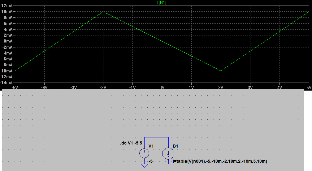

[8] Re: LTspice - modellare resistore lineare a tratti
Messaggioda Foto UtenteMARCODALUCCA » 27 dic 2020, 20:30
grazie ad entrambi.
però ho un problema: riporto qui sotto la caratteristica v-i di un resistore lineare a tratti che ho det con il vs aiuto: successivamente io dovrei collegare questo resistore semplicemente ad un induttore da 10mH per ottenere un'oscillazione di rilassamento. Ma se collego l'induttore fra i due generatori quindi in serie fra i due modifico il cmd editor mettendo in transient ottenendo come grafico del tempo una linea piatta. sicuramente sbaglio qualcosa...

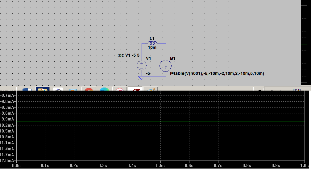

[9] Re: LTspice - modellare resistore lineare a tratti
Messaggioda Foto UtenteMARCODALUCCA » 27 dic 2020, 20:35
ecco qui il circuito con induttore e il relativo grafico nel tempo

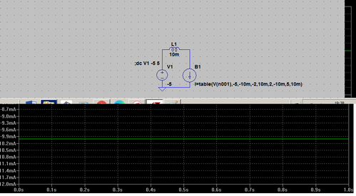

[10] Re: LTspice - modellare resistore lineare a tratti
Messaggioda Foto UtenteMARCODALUCCA » 27 dic 2020, 20:40
scusate è questa l'immagine giusta con l'induttore
