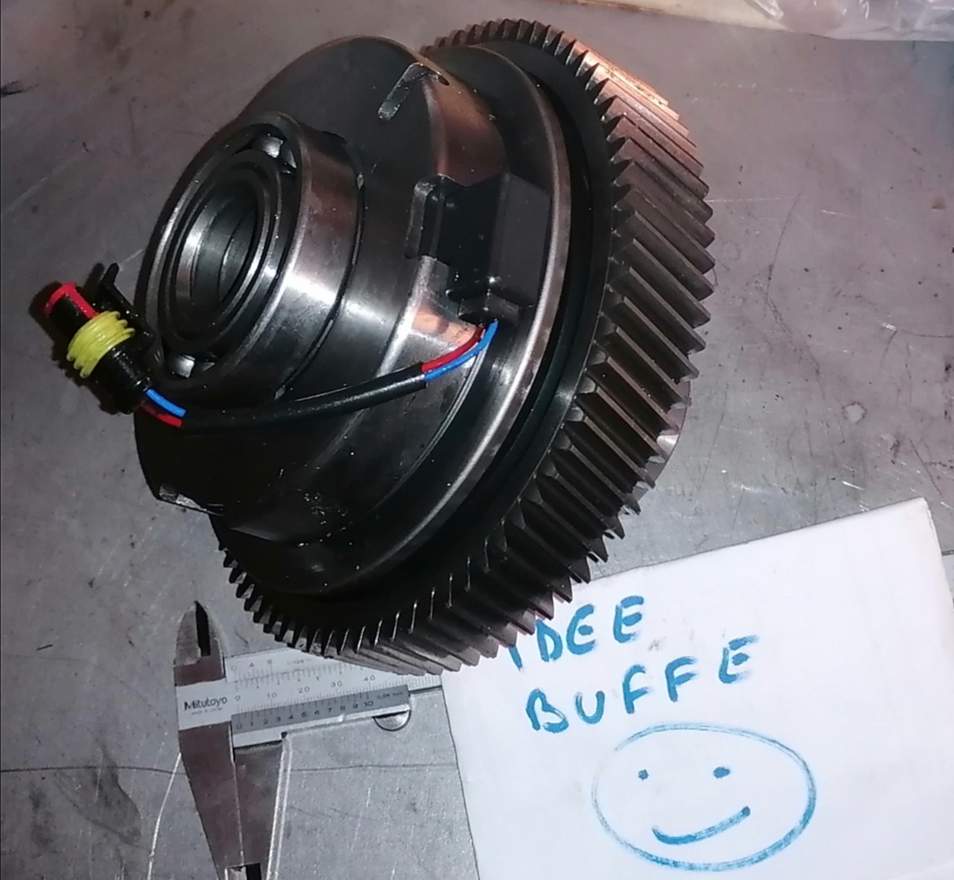

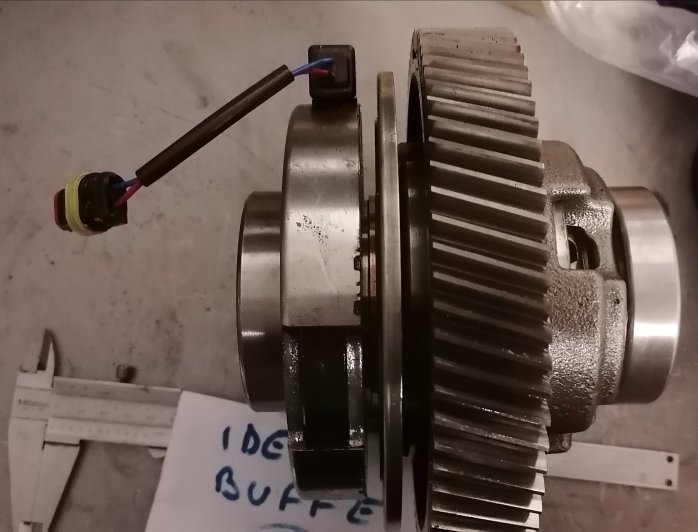

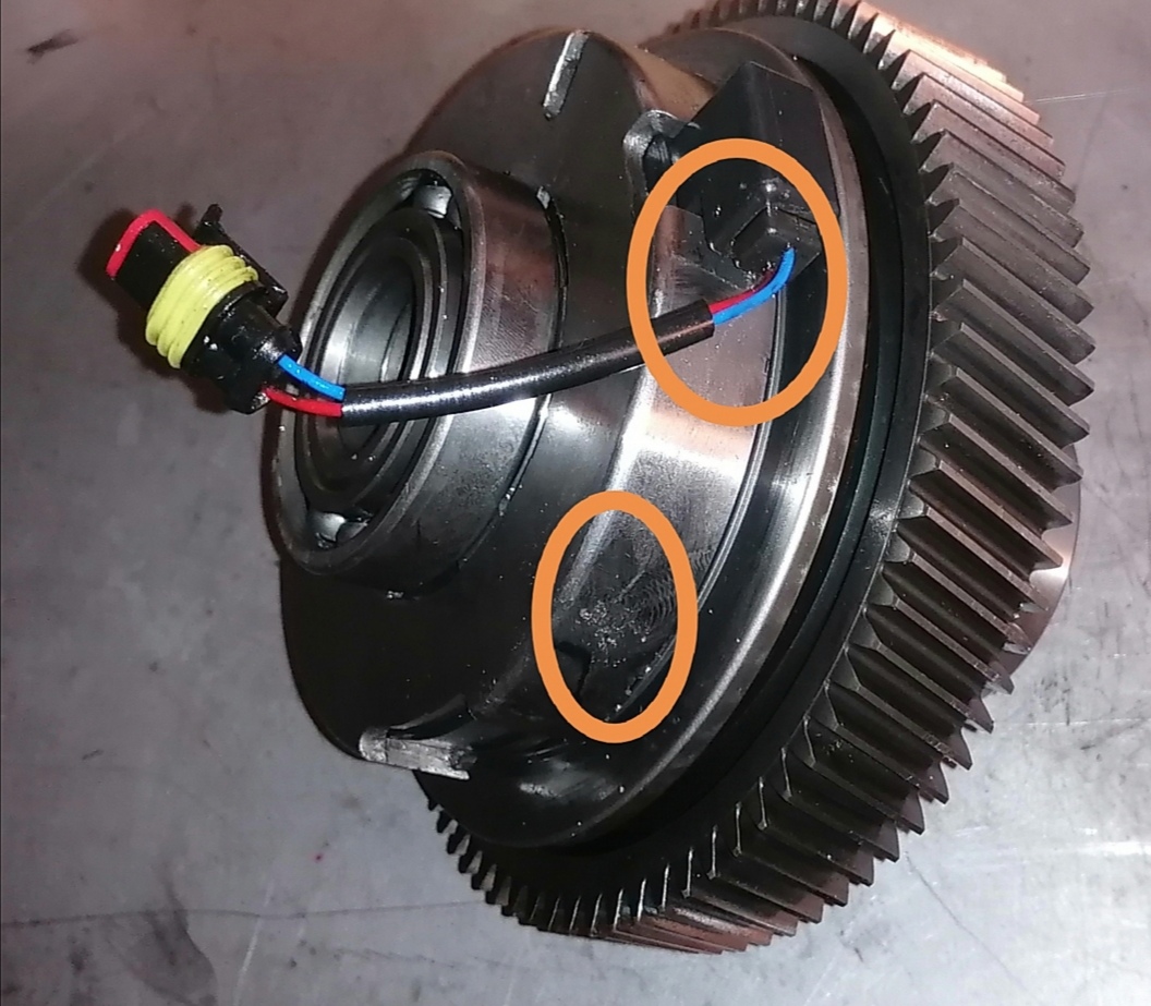

Messaggioda Foto Utentemullins » 31 dic 2020, 11:43
Aggiungo perché avrò superato il limite delle lettere perché non vedo tutto il testo.. . . Ovviamente mi riferivo ad un metallo ferroso che è sicuramente magnetizzato per il tempo che il solenoide è alimentato.
È che comunque a lungo termine finisce per diventare magnetico. Allego la foto di un differenziale Ibrido che usa un solenoide per innestare la presa. Come si può vedere ci sono tracce di limatura che rimangono attaccate.
