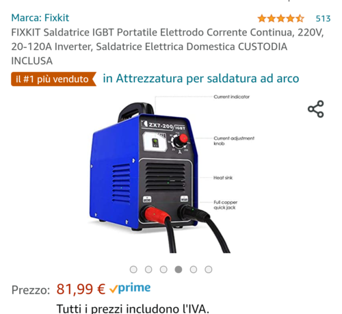

ciao a tutti,
stavo pensando di acquistare un saldatore leggero ,
da utilizzare per lavoretti di bricolage
per il ferro ma mi sarebbe piaciuto anche uno per saldare alluminio, non so se con questo e gli elettrodi adatti si puo' fare
ma a parte l'alluminio, secondo voi 3 kW di potenza della linea di casa bastano o mi saltera' la corrente ogni volta che la usero'?
ed infine...secondo voi si puo usare come alimentatore con uscita 25V e corrente regolabile, o non e' assolutamente adatto allo scopo?
grazie!

questo invece portatile e con solo una manopola mi sembra interessante per imparare... (e poi si puo facilmente trasportare sul posto dove serve)

Se non hai imparato a saldare con una saldatrice professionale non ti semplifichi certo la vita con quella che proponi.
In merito alla possibilità di saldare l'alluminio devi prima imparare bene a saldare l'acciaio in quanto lavori con un bagno più vischioso e di conseguenza non gocciola l'alluminio è molto fluido e cola facilmente.
In ogni caso per saldare l'alluminio ci sono saldatrici con funzione specifica, saldano ad impulsi.
A livello hobbistico per l'alluminio si lavora meglio con saldatrici a corrente alternata

si lo immaginavo che un costoso attrezzo di qualita professionale fosse anche piu facile da usare
ma nel mio caso incide anche la paura di sbagliare e mostrare il risultato indecoroso delle mie prove a chi invece lo sa usare bene
invece con una mia personale economica saldatrice da usare nel mio laboratorio mi sentirei piu a mio agio... al limite se dopo 1000 prove non riusciro ancora, le daro una mazzata e finirà con gli altri rottami
io volevo capire poi se come ultima ipotesi si puo usare come alimentatore per breve periodo.
ti spiego:
per un multicottero che sto costruendo ho acquistato un caricabatterie,questo, che richiede un'alimentazione DC 0-30V e 16A(max)
quindi dovrei acquistare un alimentatore, ma guardando le specifiche della saldatrice:
mi chiedevo se potrei usare questa come alimentatore per il suddetto caricabatterie.
Il tempo di utilizzo sarebbe relativamente breve ipotizzando di caricare le batterie da 14Ah ad 1C (circa un'ora), ma estremamente lungo rispetto al tempo di utilizzo per cui è stato progettata per l'uso canonico (cioè come saldatrice)
Secondo voi si puo usare in quel modo (cioè come alimentatore per un'ora a 16A) o assolutamente no?
Dati Tecnici
Materiale e colore: ferro e plastica, blu
Dimensioni del prodotto: 365 * 380 * 125mm
Tensione elettrica: AC220 ± 15%, 50/60 Hz
Tensione di uscita nominale: 25 V.
Corrente di uscita Range di impostazione: 20-120A
Assorbimento nominale: 7,7 kVA
Efficienza: 83%
Indice di protezione scafo: IP21S

Secondo me no,
Probabilmente lo stadio della saldatrice sarà regolato in corrente anziché in tensione, visto che li l'unico parametro da controllare è la corrente dell'arco.
Inoltro, di solito hanno dei "Duty Cycle" di lavoro oltre i quali vanno in protezione termica, pur vero è che 16 A sono il minimo che può erogare.
No le saldatrici elettroniche non vanno bene da usarsi come alimentatore o carica batterie hanno tensioni a vuoto molto alte circa 70 volt per innescare con elettrodo basico e controlli vari ottimizzati al processo di saldatura.
Io ho una saldatrice inverter ad arco per lavori di bricolage e la ritengo un ottimo apparato per imparare rispetto alle vecchie saldatrici a trasformatore. Il modello da te indicato ha un potenza sufficente per questo tipo di lavori. Devi però assicurarti che mantenga la prestazione durante la saldatura...leggevo tra le tante cose che una qualità che fa la differenza è la capacità della saldatrice dierogare una certa corrente per un certo tempo. La mia è buona...non so le cineserie. comunque sia litigo spesso con le saldature ad arco.

Una saldatrice statica monofase non ha storia rispetto ad una saldatrice elettronica di media classe,
ma una saldatrice a trasformatore trifase professionale con le giuste regolazioni ti assicuro che la differenza si sente.
Se parliamo di elettroniche professionali allora è tutta un'altra cosa.
Cosa intendi con saldatura gas+ossigeno? suppongo cannello ossi-acetilenico.
Suggerisco di imparare prima con quello che hai a disposizione e soprattutto approfittare dell'esperienza dello zio.
Dopo potrai scegliere con consapevolezza quello che più si addice alle tue esigenze.
La saldatura dell'alluminio è una pratica molto complessa e difficile, per il momento lascia stare!
