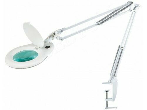

Buon anno nuovo a tutti.
Vorrei comprare una lampada come da oggetto, di grande diametro (22...25cm) e buon ingrandimento, ovviamente serve per saldare gli SMD, con messa a fuoco ad almeno 30cm.
NON SO SE ESISTE CON TALI CARATTERISTICHE.
Non voglio un microscopio.
Attualmente utilizzo le soluzioni più disparate, cellulare, visiera con ingranditore, lente da filiatelia eccetera.
Se qualcuno mi chiedesse giurerei di aver visto la lampada che cerco dappertutto e costa pure poco, invece non è così....
Non la trovo da nessuna parte e qualcuno che ha qualcosa che potrebbe andare ha dei prezzi improponibili.
Suggerimenti?
PS cerco qualcosa che somigli a questa, ma con braccio lungo e robusta, quelle che trovo in giro non mi soddisfano.

Dovresti trovarne una usata di quando andava di moda il metallo e non la plastica poi cambi tutta la parte elettrica e magari metti i led al posto del tubo neon.
Io ho fatto cosi per quando saldo gli SMD .

sei sicuro che non ce ne sono sul web.
HO provato e ne vengono fuori a decine....un esempio.
https://ennebiservice.it/products/lampa ... gLoTfD_BwE
Per saldare ad SMD non è che debba essere di grande diametro

vince59 ha scritto:sei sicuro che non ce ne sono sul web
Non ho detto che non ce ne sono, ho detto che non mi piacciono o che costano troppo ;-)
Quella che hai trovato, per esempio, a che distanza mette a fuoco?
Spesso ho il problema noto un poco a tutti che la messa a fuoco è troppo vicina, a volte ho schede grandi con SMD montati sopra che sarebbe comodo poter guardare da "lontano" prima di tirarle fuori dall'apparecchio.
Lontano per me è una trentina di centimetri, con i sistemi che uso fino ad ora il più lontano è troppo vicino e spesso non riesco a fare quello che devo fare, o lo faccio con molta difficoltà.
Insomma, non ho la schedina di sei centimetri quadrati in mano da riparare, quelle le faccio già, ho apparecchi grossi, ingomnranti e pesanti dove mi serve una lampada a braccio seria, non quelle cose che si vedono normalmete, tipo la mia fotografia (che poi è somile alla tua). Quelle sono buone per usi "normali", cioè per la scheda piccola e già smontata.
Probabilmente a me va bene pure una da terra.
Non ne sono sicuro, forse le ho viste dal dentista? :shock:

Forse si, bisognerebbe sapere a che distanza mette a fuoco e quanto è grande la lente. Mo gli scrivo....

Ho scritto al venditore chiedendo qualche misura, vediamo se e cosa risponde, ma guardando meglio la foto ho il sospetto che la lente sia di diametro davvero piccolo.
Mentre aspetto chiedo a Foto Utentestefanopc se mi può postare qualche fotografia della sua, così mi rendo conto meglio di cosa cercare.
Stefano mica sai di quanto ingrandisce e mica mi puoi misurare a quanti centimetri mette a fuoco?

La signora dell'inserzione ha risposto, la lente è troppo piccola come diametro.
Sto imparando tante cose. Con una sola lente all'aumentare delle diottrie diminuisce la distanza di messa a fuoco, con 5 diottrie siamo a 20 cm e lampade con lente di ingrandimento con diametro maggiore di 18 cm sembra non se ne trovino in commercio.
Quindi, a meno che qualcuno non trovi una soluzione diversa, (magari un usato antico come dice Foto Utentestefanopc) mi tocca prendere QUESTA, che comunque leggo sia delicata e instabile.
5 diottrie, lente da 18 cm, fuoco a 20 cm.
Dovrei provare con 3 diottrie se l'ingrandimento è sufficiente, così almeno mette a fuoco più da lontano.
