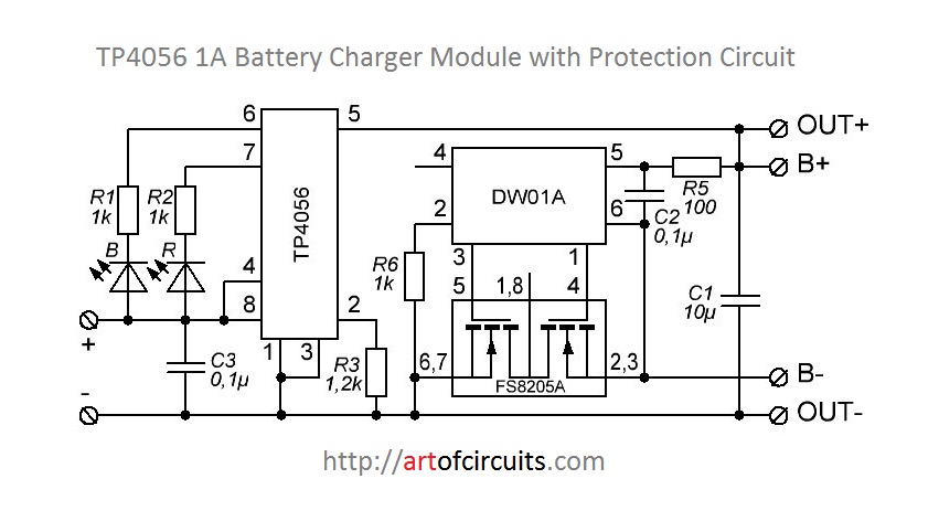

Ciao a tutti, mi chiedevo che tipo di protezione da questo modulo per la ricarica delle batterie al litio, forse è una protezione contro la scarica eccessiva della pila?

È un modulo di ricarica per una singola cella.
Ha la protezione per evitare la scarica completa della pila e per i cortocircuiti.

interessante , corrente di carica max ? 1 sola cella o ? avete un link ? grazieee

Una cella a 1A!

Secondo voi è meglio interrompere il circuito dalla batteria al modulino o dal modulino all' utilizzatore?
