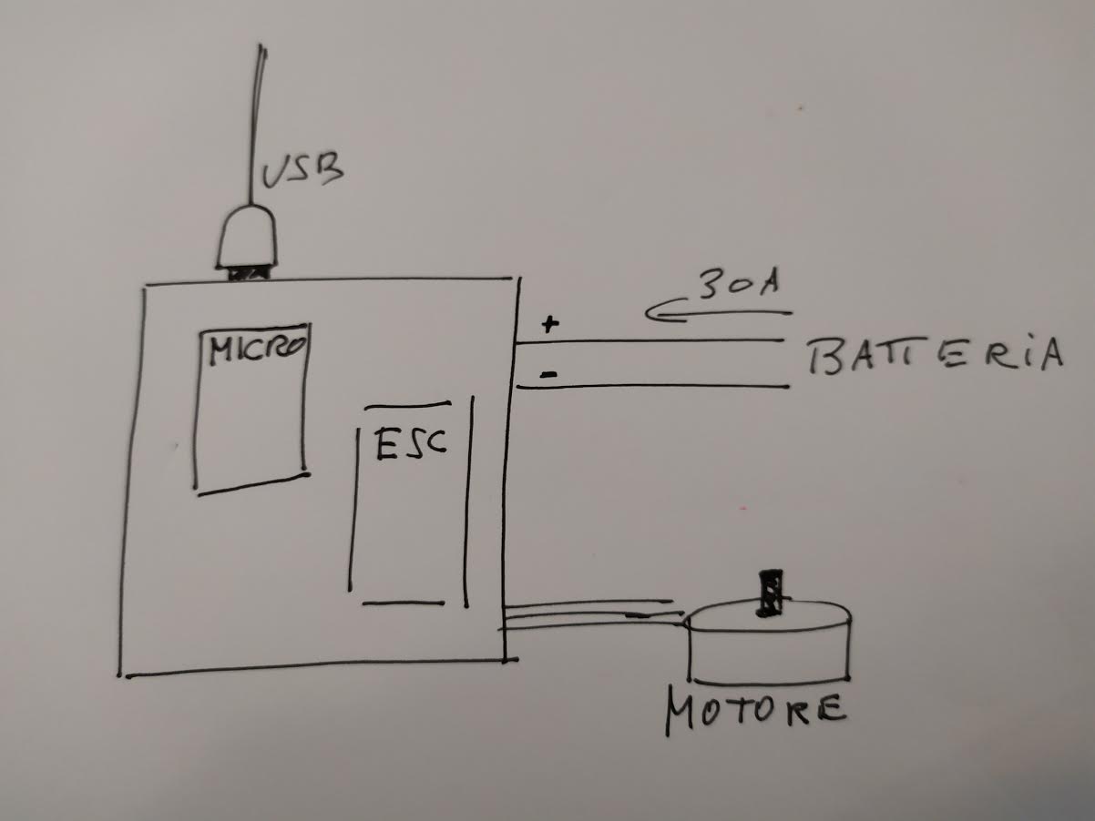

Ho la necessità di un alimentatore da banco 12v 30A con massa flottante.
Ho un vecchio alimentatore per PC che non uso piu e avrebbe le caratteritiche giuste se non fosse che il polo negativo è collegato a terra. Allego l'unica schda techica che ho trovato online.
Questo tipo di alimentatore puo essere adattato in sicurezza per le mie esigenze?
In particolare come posso sapere se questo alimentatore è dotato di doppio isolamento?
In caso afermativo potrei scolegare il polo negativo dalla messa a terra?
Nel caso usare alimentatore PC non fosse praticabile mi sapere suggerire altre opzioni?
Si trovano online tantissimi alimentatori switching da olte 300W a prezzi modici ma difficilmente trovo l'indicazione se la massa sia flottante o meno..
grazie O_/

Si certo, devo alimentare dei circuiti simili a quello che ho schematizzato nell'allegato.
Sono dei flight controller che voglio testare "a banco", quindi al posto di una batteria vorrei usare un alimentatore fisso.
L'alimentazione della parte di potenza (ESC/MOTORI) ha naturalmente il polo negativo in comune con la parte di controllo (MICROCONTROLLORE/USB)
Il PC controlla il funzionamento di questa scheda e in particolare la velocita deimotori attraverso la porta USB.
Se uso una batteria funziona tutto normalmente. Mentre se uso l'alimentatore con messa a terra del polo negativo riscontro un paio di anomalie:
1) La corrente di ritorno della presa USB rientra al PC attravwerso l'impianto di terra e non attraverso la massa del cavo USB perche probabilmente trovera un percorso a impedenza mionore attravero la terra dell'alimentatorte. Questa si puo considerare un'anomalia? O comunque un effetto indesiderato?
2) Purtroppo in questa configurazione riscontro dei malfunzionamenti quando i motori producono picchi di assorbimento (anche modesti). Il microcontrollore sulla scheda o la connessione USB si bloccano in modo imprevedibile e devo resettare tutto. Non so se questo puo essere collegato al puunto 1.
In generle comunque questo tipo di circuiti è progettato per funzionare con una presa USB e una batteria . Non con un alimentatore con il polo negativo messo a terra. Per questo pensavo di risolvere i miei problemi con un alimentatore con il polo negativo isolato.

È molto piú semplice, sicuro ed economico separare galvanicamente l'interfaccia USB.
Ci sono degli hub isolati oppure puoi prevedere qualcosa sulla tua elettronica.

La scheda è un sistema chiuso che non posso alterare.
Inoltre non sempre l'alimentazione esterna è collegata, deve esser previsto anche il funzionamento attraverso alimentazione USB.
Per non disperdere troppo le informazioni Io vorrei rimanere sul topic dell'alimentatore.
