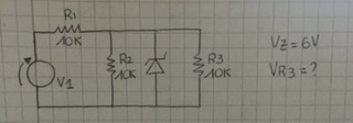

Ciao a tutti, ho dei dubbi su questo esercizio. Devo trovare VR3 in zona zener, in interdizione e in conduzione.
In particolare in interdizione:
Ho provato facendo la KVL della maglia più esterna ma vorrei un riscontro.
Vi chiedo scusa in anticipo per non aver usato il programma ma tramite telefono non riesco ad usarlo. Vi ringrazio.

Ciao, il ragionamento è quasi giusto, hai solo dimenticato di aggiungere la R_3 in parallelo a R_2 quando calcoli V_{R3} nella seconda foto ;-)
Per semplificare ti conviene studiare direttamente il circuito equivalente:
EDIT: scusami, non avevo visto che hai modificato il post... Così è giusto :ok:

Messaggioda Foto Utenteluciad » 10 gen 2021, 15:40
Ti ringrazio! :)
