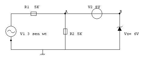

Ciao a tutti,
In questo esercizio mi viene chiesto di determinare per quali valori di V1 il diodo D1 si trova nelle tre regioni di funzionamento.
In interdizione è corretto mettere VR2= V2?
Zener

[2] Re: Zener
VR2 e` la tensione su R2? In questo caso non e` vero, considera che il diodo in interdizione e` un circuito aperto.
Fai il disegno con fidocadj e posta il sorgente fra i tag "fcd" che ottieni schiacciando il pulsante "fcd" sopra la finestra in cui scrivi i messaggi.
Indica anche la polarita` di V2 e quale modello di zener usi (soglie? Soglie+resistenza?)
