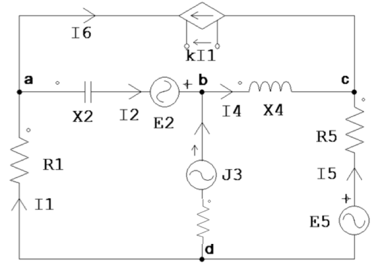

Ciao a tutti, devo risolvere questo circuito con il metodo delle correnti di maglia e in particolare con il minor numero di equazioni. Dunque, so di poter aprire i lati chiusi da generatori di corrente e creare dei percorsi ausiliari per le correnti. Questa cosa si può fare solo se in quel lato è presente solo il generatore di corrente e niente più? Ad esempio, qui posso aprire i lati con i generatori kI1 e J3, ma se nel lato di J3 o KI1 fosse stata presente ad esempio una resistenza, questa cosa di aprire i lati non posso farla. Giusto?

C'è la possibilità di poter creare per le correnti dei generatori dei percorsi ausiliari (così li ha chiamati il mio prof) e quindi si può non considerare quel lato. In questo modo si scrivono meno equazioni risolventi

Fondamenti di teoria dei circuiti. Desoer, Kuh ha scritto:"Per evitare di prendere in considerazione separatamente dagli altri lati, i lati composti solo di generatori, è utile introdurre due trasformazioni di rete che permettono di allocare, in una nuova posizione della rete, i generatori senza alterare il problema originale. queste trasformazioni possono essere usate sia per generatori indipendenti sia per generatori pilotati"
non necessariamente si scrivono meno equazionianto123 ha scritto:In questo modo si scrivono meno equazioni risolventi

Se un generatore di corrente ha direttamente in serie qualcosa, quel qualcosa si può trascurare agli effetti della risoluzione del sistema.
Se in un ramo è presente un generatore di corrente, non converrebbe scegliere le maglie in modo che quel ramo appartenga ad una sola maglia? In tal modo una corrente di maglia sarebbe già nota.
Ad esempio immaginiamo di avere una situazione di questo tipo, come devo ragionare? Il generatore di corrente controllato non mi preoccupa. Se avessi avuto nel ramo centrale solo un generatore di corrente, sarebbe stato semplice, ma in questo caso ho anche un resistore. Credo di dover considerare un super anello, ma non so come impostare lo svolgimento. Alla fine credo sia necessaria una sola LKT... Potete aiutarmi ad impostarlo?
anto123 ha scritto:Ad esempio immaginiamo di avere una situazione di questo tipo, come devo ragionare? Il generatore di corrente controllato non mi preoccupa. Se avessi avuto nel ramo centrale solo un generatore di corrente, sarebbe stato semplice, ma in questo caso ho anche un resistore. ...
Ti ricordo che la serie di un resistore con un GIC equivale (per la restante parte della rete) al solo GIC.
anto123 ha scritto: Credo di dover considerare un super anello, ma non so come impostare lo svolgimento. Alla fine credo sia necessaria una sola LKT... Potete aiutarmi ad impostarlo?
Esatto, scegliendo come superanello quello formato dai due anelli inferiori, con corrente di maglia pari a I1, l'anello superiore con corrente di maglia kI1 e l'anello inferiore destro con corrente di maglia J3, potrai scrivere un'unica KVL
