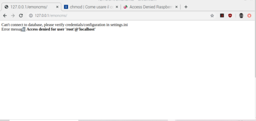

Buongiorno,
ho installato su il mio R. la versione aggiornata di Emoncms e l'ho salvato in /var/www.
Quando vado a vedere se tutto funziona, mi da che non posso accedere al database (vedi allegato).
Ho qualche privilegio/parametro da settare che mi sono perso da qualche parte?

Ma settings.ini l'hai modificato con le tue credenziali d'accesso al database?

nella directory /var/www/emoncms non c'è settings.ini, ma : default-settings.ini, settings.env.ini, example.settings.ini...
credo comunque di aver settato tutti con
username: root
password: admin
#-o
inoltre la scritta la 'root' di
Access denied for user 'root'@'localhost'
sembra essere collegata ad un file nella cartella /var/www/emoncms/Lib e precisamente a
process_old_settings.php

Probabilmente devi rinominare uno di quegli esempi in settings.ini e configurarlo correttamente.
Cercati un tutorial in internet e seguilo pedissequamente.
