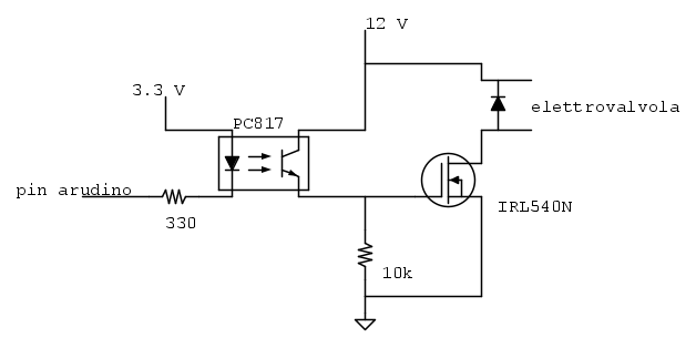

Devo replicare la scheda della passerella idraulica della mia barca per montarla su un'altra passerella. Premesso che in sostanza si tratta di comandare 4 attuatori elettromeccanici che aprono le valvole dei relativi movimenti, ho visto che nella mia scheda ci sono dei mosfet che pilotano gli attuatori ma la circuiteria è complessa ed ovviamente gli input passano attraverso un microchip. In effetti la scheda nella versione più semplice potrebbe essere sostituita da 4 rele che a loro volta azionano gli attuatori. Tuttavia vorrei non farla così basica ed utlizzare un Arduino (o il suo ATmega) per il quale ed ho già scritto un codice con cui, ad esempio, consento l'attivazione di un attuatore solo se nessuno degli altri è già azionato (cicli if). Ora la domanda...che circuiteria dovrei adottare per pilotare i mosfet dalle uscite di Arduino? In altre parole ..come piloto i mosfet?
Si tratta di 4 mosfet per i movimenti alzo/abbasso - estendo/ritraggo.
PS: sono smanettone ma non ho competenze elevate di elettronica)

MI è chiaro il tuo concetto ma, non avendo basi di elettronica, non so se sia possibile e soprattutto come, pilotare i mosfet da Arduino (o altro microconotrollore dato che basterebeìbe un Attiny).
Secondo il concetto del transistor in cui applico un segnale alla base ed apro il flusso...nel mosfet come collego soruce/drain/gate?
E' una circuitazione semplice come quella dei transitor?
Ne ho già fatta un'altra con rele pilotati da semplici transistor ma l''idea di utilizzare il mosfet mi intriga.

Banalmente proprio uno schizzo a volo, questo è in linea di principio dove partire, i più bravi di me sapranno correggermi. Alcune cose poi cambieranno a seconda delle tensioni di alimentazione e del mosfet scelto
Ottimo grazie. Proprio lo spunto che cercavo in primis per capire come collegare.
I mosfet sono dei IRL540N ed ho letto dìnel datasheet che lavorano con amperaggi (correnti: è meglio ;-)) "robusti".
La tensione è 12V.
Grazie ancora...e domani studio e comincio a sperimentare.

Lo schema di isolamento che di ha proposto Fedib ha l'inconveniente che alla accensione il uc ATMEL arduino forse parte con le uscite a 0 volt, ossia con opto attivato e MOS in conduzione, quindi elettromagnete attivato, poi dopo qualche secondo lo sketch le disattiverà. Medita se è accettabile.
Secondo me, se il cablaggio è ben fatto e la massa elettronica è connessa in un solo punto alla massa potenza, l'isolamento galvanico è inutile. Occorre studiare bene il cablaggio esistente.

Se un bobina è in cortocircuito si può danneggiare il MOS che la pilota?
Che protezioni inserisci?
