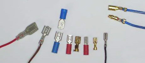

Quello che mi proponi nel primo link è intercambiabile? Io la dovrei usare per i terminali della foto.

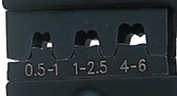

Per i faston non isolati devi cercare una pinza con questa impronta:
Nel sito elencato costa oltre 40 euro, a mio avviso troppi per un uso saltuario. In fiera una no name che comunque fa bene il suo lavoro, a suo tempo mi costò 12 euro

Potreste spiegarmi la differenza tra capicorda isolati e non isolati?
questa potrebbe andare?

I terminali non isolati sono quelli completamente in metallo, senza il bordino colorato.

aisenauer ha scritto:Potreste spiegarmi la differenza tra capicorda isolati e non isolati?
Nella foto che hai postato in [1] sono isolati i capicorda con il pezzetto di guaina rossa / blu.
Gli altri possono essere isolati a loro volta con un cappuccio, ma solo dopo la crimpatura

grazie a tutti.
Se ho capito bene i capicorda isolati si crimpano direttamente con la guaina già in sede, mentre quelli non isolati prima si crimpano e poi si coprono con la protezione apposita?
Se è così io crimperò prevalemtemente non isolati.
