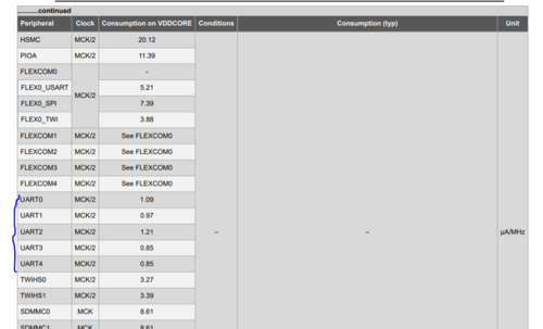

Vorrei stimare il consumo di una MPU (SAMA5D2x) per dimensionare la batteria.
Oltre una misura diretta con shunt+oscilloscopio, qualcuno sa se Microchip offre qualche tool che possa fare una stima del consumo in base a qualche dato in ingresso? nel datasheet https://ww1.microchip.com/downloads/en/DeviceDoc/SAMA5D2-Series-Data-sheet-ds60001476F.pdf ho trovato solo considerazioni sulla tensione nominale (sezione 8.1).
Grazie.

Al capitolo 67.3 (pag. 2585) parla del consumo, dà qualche formula in funzione della frequenza, e a 67.5.5 (pag. 2588) c'è una tabella con i consumi nei vari sleep mode.
Comunque è sempre bene fare misure. Ci possono essere sorprese perché anche i componenti di contorno consumano, e bisogna poi vedere se lo sleep mode scelto è davvero compatibile con l'applicazione.
E poi dipende da come è fatto il firmware, che può influire molto.

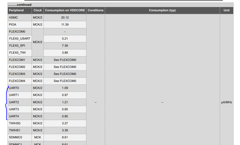

Non sono però sicuro su come interpretarla, ad esempio per l´interfaccia UART0, nel caso MCK =166 MHz, devo moltiplicare 1.09 x 83 ?

Direi di sì, anch'io lo interpreto così.
