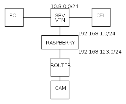

Messaggioda Foto Utenteposta10100 » 25 feb 2021, 14:54
posta10100 ha scritto:alla fine rimarrò con lo stesso operatore, solo per salvare l'indirizzo mail.
Come non detto, sono dei pasticcioni e visto che non posso perdere tempo dietro alle loro follie ho cambiato operatore.
posta10100 ha scritto:Seguo la tua guida per installare la VPN, se ho problemi ti rompo ancora le scatole!
Ho installato la VPN senza problemi, ora però sono in difficoltà per configurare iptables.
La configurazione ora è questa:
Il server VPN distribuisce indirizzi del range 10.8.0.0/24 e conosco l'indirizzo di ogni client connesso perché li ho fissati. In particolare il raspberry risponde all'indirizzo 10.8.0.100.
Il raspberry, nella rete locale, è connesso verso il mondo esterno con indirizzo 192.168.1.0/24 (che con l'operatore attuale è fisso a 192.168.1.109, devo vedere cosa succede quando sostituisco il modem ma possiamo supporre che sia fisso), e verso il router che distribuisce il wifi verso le cam nel range 192.168.123.0/24 (attualmente è impostato a 192.168.123.100).
Al router sono poi connesse le cam i cui indirizzi sono fissati.
Sul raspberry gira un server SFTP che riesco a raggiungere da cellulare tramite la rete VPN senza problemi.
Il problema sono le CAM visto che non vedono in alcun modo la rete VPN (quella con 10.8.0.0/24 per intenderci).
Il router non è capace di diventare client openvpn (fa solo da server :roll: ), ho pensato quindi di configurare il raspberry per fare il port forwarding verso le cam tramite iptables.
Le porte lato VPN me le posso scegliere a piacere, quelle sulle cam (ho 3 cam) sono la 5000 e la 554.
Ho fatto varie prove ma finora non sono riuscito a trovare il modo di farlo funzionare, qualcuno mi da il comando giusto per favore?
GRAZIE!

Messaggioda Foto UtenteIlGuru » 25 feb 2021, 15:18
posta10100 ha scritto:ho pensato quindi di configurare il raspberry per fare il port forwarding verso le cam tramite iptables.
L'idea di nattare mi sembra ottima
Qualcosa tipo: (vado un po' a memoria)
Codice: Seleziona tutto
iptables -t nat -A PREROUTING -p tcp -d $IP_RASPI -dport $PORT_1 -j DNAT -to-destination $IP_CAM1:$PORT_CAM1
iptables -t nat -A PREROUTING -p tcp -d $IP_RASPI -dport $PORT_2 -j DNAT -to-destination $IP_CAM2:$PORT_CAM2
iptables -t nat -A PREROUTING -p tcp -d $IP_RASPI -dport $PORT_3 -j DNAT -to-destination $IP_CAM3:$PORT_CAM3
iptables -t filter -P FORWARD ACCEPT
echo 1 > /proc/sys/net/ipv4/ip_forward
$IP_RASPI è quello della VPN che sarà tipo sull'interfaccia tun0 o quella che è, lo vedi con
ip addr
Le PORT_CAM saranno fisse credo come i loro IP che avrai reso fissi tramite il DHCP
Quindi dalla vpn dovresti riuscire a vedere le tre cam tramite gli indirizzi $IP_RASPI:$PORT_n

Messaggioda Foto Utenteposta10100 » 25 feb 2021, 15:49
Purtroppo non funziona.
Questa è la mia configurazione di iptables:
iptables -t nat -A PREROUTING -p tcp -d 10.8.0.100 --dport 3554 -j DNAT --to-destination 192.168.123.103:554
iptables -t nat -A PREROUTING -p tcp -d 10.8.0.100 --dport 5004 -j DNAT --to-destination 192.168.123.103:5000
e qui il risultato di
iptables -L -n
iptables -L -n  -t nat
Chain INPUT (policy ACCEPT)
target     prot opt source               destination
ACCEPT     all  --  0.0.0.0/0            0.0.0.0/0
Chain FORWARD (policy ACCEPT)
Chain OUTPUT (policy ACCEPT)
Chain PREROUTING (policy ACCEPT)
DNAT       tcp  --  0.0.0.0/0            10.8.0.100           tcp dpt:3554 to:192.168.123.103:554
DNAT       tcp  --  0.0.0.0/0            10.8.0.100           tcp dpt:5004 to:192.168.123.103:5000
Chain POSTROUTING (policy ACCEPT)
GRAZIE!
