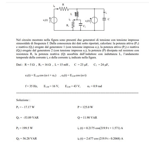

ecco un altro esercizio che non riesco a fare! Qualcuno mi può aiutare?

La tensione tra il punto superiore e quello inferiore è imposta dal generatore e2(t)
E' pertanto immediato calcolare le correnti nei vari rami con mente
Naturalmente occorre operare con i fasori
\begin{array}{l}
{{\dot E}_1} = \frac{{16}}{{\sqrt 2 }}\angle 0 = 11,3\angle 0\\
{{\dot E}_2} = \frac{{43}}{{\sqrt 2 }}\angle 0,9 \times \frac{{180}}{\pi } = 30,4\angle 51,6
\end{array}
\begin{array}{l}
{{\dot I}_R} = \frac{{{{\dot E}_1} - {{\dot E}_2}}}{R}\\
{{\dot I}_C} = \frac{{{{\dot E}_2}}}{{ - {\rm{j}}{X_C}}}\\
{{\dot I}_L} = \frac{{{{\dot E}_2}}}{{{\rm{j}}{X_L} + {R_1}|| - {\rm{j}}{X_{{C_1}}}}}
\end{array}
Noti i fasori delle correnti dei generatori, le loro potenze attive e reattive si trovano moltiplicando il fasore della tensione che li rappresenta per il coniugato del fasore corrente relativo.
Per gli andamenti temporali basta trasformare i loro fasori rappresentativi nel dominio del tempo.

Grazie della tua risposta. Ma La soluzione P1 = -17,17 non mi viene. Scusami se approfitto della tua benevolenza!
Il testo mi dice e1(t) = E1M cos (w t + a1) e e2(t) = E2M cos (w t) quindi io traduco E1 = 11,4 fase 0,9 rad e E2 = 30,4 fase = 0, il che diventa E1 = 11,4*cos(a1)+j*11,4*sen(a1) = 7,02+j8,85 mentre E2 = 30,4 quindi E1-E2 = -23+j8,85 che dà 24,99 fase -0,36 rad che darebbe una potenza 24,99^2/5 = 124,9 W, ben diversa da 17,17.

Si, ho sbagliato a scrivere. E2 ha fase 0. Il diverso segno che trovi è dovuto a quello

A parte l'errore sulla fase, i -17,17 W si riferiscono alla potenza attiva erogata dal generatore di tensione ideale con tensione impressa \text{e}_{1} e non alla potenza attiva assorbita dal resistore R.
Ho saltato a pie' pari tutti i passaggi che sono stati scritti. ;-)
Io, applicando il principio di sovrapposizione degli effetti, ho considerato che la potenza erogata dal generatore e1 andasse tutta a finire sul resistore da 5 Ohm, perché il generatore e2 cortocircuita il resto del carico. Dove sbaglio?

Ripeto, non ho letto le tue relazioni, ma non mi pare che tu abbia applicato quel principio.
Tale approccio richiede la risoluzione di due reti intermedie (che non vedo) e la manipolazione dei risultati parziali per ottenere la soluzione finale (che non vedo).
Il fatto che in una di queste reti intermedie il generatore ideale di tensione 1 eroghi potenza esclusivamente alla resistenza R e' un risultato parziale e di poco interesse per il tuo problema.
