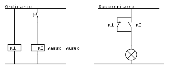

ho un gruppo di luci alimentate da soccorritore che funzionano sia in ordinario, sia in emergenza.
Sto riscontrando dei problemi nel loro controllo.
nello specifico, in ordinario le accendo con pulsante e relè passo passo ma come faccio lo switch in emergenza in caso di mancanza di tensione?
Ho abbozzato uno schema che secondo me potrebbe funzionare, il fatto è che il relè K1 rimane sempre eccitato,
è un problema?
Avete altre idee?

Devi utilizzare dei contattori rovesci, cioè sono normalmente chiusi quando la bobina è disalimentata
