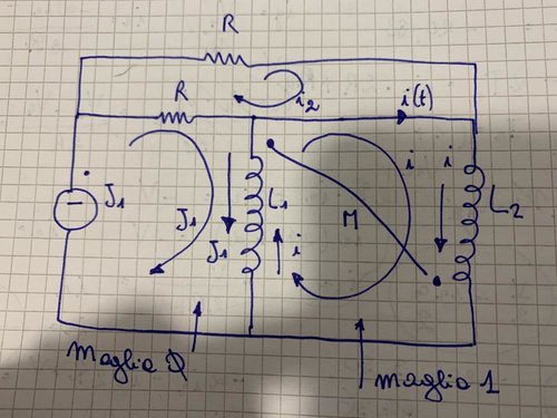

Dato il seguente circuito :
Ho difficoltà a capire quante sono le componenti di mutua nel dominio fasoriale degli induttori (non metto il puntino sui favori, lascio solo le lettere maiuscole), mi spiego meglio prendo in esame la maglia 1 la cui corrente è i:
L2: juL2I (componente auto) + juMI - juMJ1(n.2 componenti di mutua relative rispettivamente alla corrente I e J1, confronto la corrente I che esce dal contrassegno di L2 con le due correnti I e J1 che attraversano L1)
corretto ?
L1: juL1I - juL1J1 (n.2 componente di auto relative alla corrente I e J1) + quante e quali componenti di mutua mettere ?
Il criterio di assegnamento del segno della componente di MUTUA mi è chiaro.
Prendo in esame L1 dove ho due correnti che l'attraversano (I e J2) e la componente di mutua ne ha solo una (corrente I di L2) ma per determinare il segno della mutua quale delle due correnti di L1 confronto con I di L2 ?
