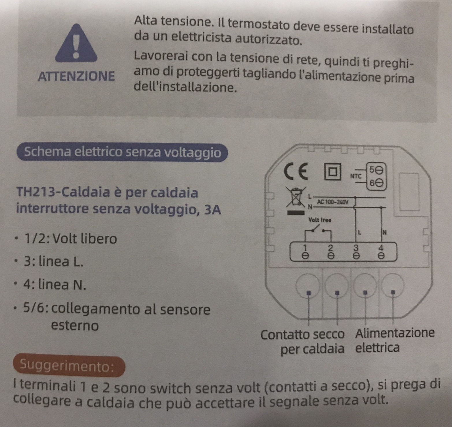

Devo sostituire un cronotermostato che non funzionava più e ne ho acquistato uno domotico che ha il contatto dove vanno collegati i due cavi che arrivano dalla caldaia con su scritto “volt free” ma misurando con il voltmetro tra i due cavi che arrivano dalla caldaia c’è una tensione che oscilla continuamente tra 0 e 220 V...... posso collegarlo senza fare danni?
Il vecchio cronotermostato era un tecnoswitch CR115BI, il nuovo awow th213-bs010

Ho il manuale d’istruzioni, ma come faccio a caricare qui una foto?
Questa la foto dello schema di montaggio presente nel manuale allegato

La traduzione è un po' "particolare" comunque quel "volt-free" dovrebbe significare "contatto pulito" ovvero che non è soggetto a tensioni all'interno del cronotermostato.
I morsetti 1 e 2, stando a quello schema, possono essere usati al posto dei morsetti NA e C del precedente cronotermostato.
Ultima precauzione: verificare che il contatto sia garantito(cioè che può essere percorso da una corrente) per la stessa corrente, o una corrente superiore, per la quale e rispetto alla quale era garantito quello precedente.
Se sei tu ad occupartene poni molta attenzione nel collegare i due fili: nel momento in cui lo fai potrebbe anche esserci qualche scintilla se il contatto del nuovo cronotermostato è già chiuso, ovvero se c'è continuità tra i morsetti 1 e 2.
Il consiglio d'obbligo è sempre quello di farsi supportare da chi ha esperienza specifica; se te ne occupi tu presta cautela perché si tratta della tensione di rete quindi, se puoi, prima di collegare togli tensione alla caldaia.

Ok grazie infinite, non riuscivo a capire se potessi utilizzarlo al poate del precedente o meno...... chiaramente prima di attaccarlo provvederò staccare l’interruttore generale così da lavorare nella massima sicurezza.
