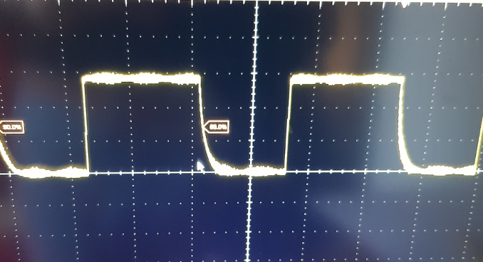

Buongiorno,
Vorrei presentarvi il seguente circuito in cui è presente un regolatore di tensione con BJT e Diodo zener (Vbr=16V).
Ho provato a stimolare il circuito con un' onda quadra 0V-20V( frequenza di qualche Hz) ma allo spengimento non capisco come mai ho una forma d'onda distorta (sembra un effetto capacitivo...). Potrebbe essere colpa del BJT che ci mette del tempo ad uscire dalla conduzione?
Qualcuno ha idee sul motivo?

ma hai realizzato esattamente il circuito riportato in immagine?
L'onda quadra l'hai imposta al posto del generatore V?
Intanto riporta lo schema con FidocadJ e spiega esattamente cosa vuoi fare.

Come lo hai alimentato? E che transistor hai usato per Q1?
Come dice Foto Utentedadduni poi, cosa ci devi fare esattamente con questo circuito?

Se hai un oscillo doppia traccia , visualizza l'uscita del generatore.
non direi, vedo solo una sorta di shunt in cui il BJT mette in cortocorcuito il generatore non appena la tensione generata supera la tensione Vz + Vbe :mrgreen:

Esaminando l'immagine oscillo, si osserva un piccolo inviluppo di modulazione avente periodo 1/3 del semiperiodo ON dell'onda quadra. A cosa è dovuto?
Autooscillazioni ? Spurie alimentatore switching?
L'ampiezza è 10 V/quadretto ? ossia 30 V ? Non dovrebbe superare i 16+0,7+... circa 18 - 20 V
Foto UtenteTommino, se il circuito da te montato corrisponde allo schema da te (disegnato?) postato, molto probabilmente qualche componente è andato a putt... già alla prima accensione. Quindi tutto ciò che hai visto sull'oscilloscopio non è altro che il risultato di un insieme di componenti collegati ad minkiam!

A parte che quel regolatore di tensione funziona (è un regolatore shunt: il funzionamento è simile a quello di un diodo zener, con in più un transistor per aumentare la dissipazione massima), il fatto che un utente abbia un basso punteggio reputation non implica che sia stupido; e poi cerchiamo di capire gli schemi prima di dire che sono componenti collegato a caso, non esistono solo i tre-quattro schemi classici
Tommino, quella distorsione potrebbe essere presente in uscita dal generatore di onda quadra, che tollera male un carico di 1A

Foto UtenteSediciAmpere scusami un attimo, io sarò pure un ignorante ma da quello schema vedo solo guai. Poi l'hai detto anche tu che è uno shunt: allora spiegami il senso di quelle curve rilevate da oscilloscopio :!:
