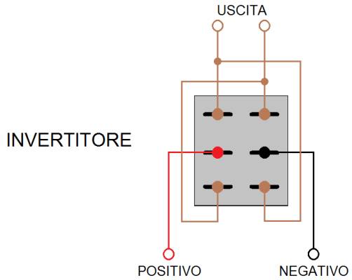

avevo intenzione di provare a invertire il senso di rotazione di un motore Dc con un classivo doppio deviatore... solo non son sicuro di cosa comprare, nel senso che in molte descrizioni c'è scritto doppio interruttore ... potete darmi qualche consiglio? :-P

prova con questo circuito, con due interruttori non funziona, ci vuole un invertitore che sarebbero due deviatori messi assieme con un solo comando.
Il consiglio te lo sei dato da solo :-) , un doppio deviatore, DPDT come ti ha suggerito anche eletronik.
Poi è vero che qualche venditore chiama interruttori anche i deviatore, ma saranno gli stessi che chiamano gli alimentatori trasformatori...

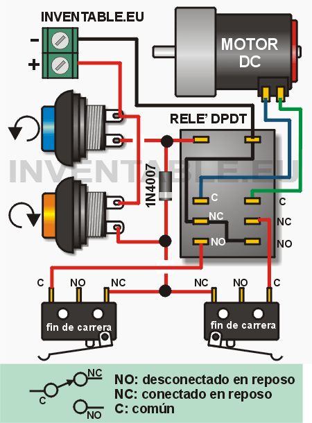

Se ad esempio volessi anche inserire 2 finecorsa? Dovrei metterli in serie alle 2 uscite? O sbaglio?

Messaggioda Foto Utenteelektronik » 7 mar 2021, 10:26
Narcolex ha scritto:Se ad esempio volessi anche inserire 2 finecorsa? Dovrei metterli in serie alle 2 uscite? O sbaglio?
allora a questo punto potresti adoperare questo circuito.

Messaggioda Foto UtenteNarcolex » 11 mar 2021, 23:17
Proprio quello che cercavo... grazie 1000 :)
