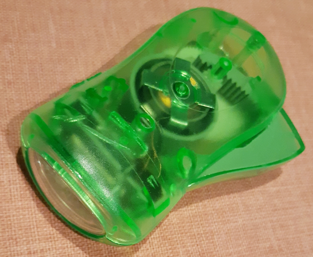

Un aggeggio relativamente affidabile è questo alternatore manuale.
Di luce ne fa poca ma di sicuro non si scarica.
I led si possono mettere in antiparallelo così non occorre raddrizzare nulla durante il funzionamento diretto.
Quando si va con l'accumulatore se ne accenderebbero la metà.
Devo provare a modificarla.
Come schottky ci vorrebbero degli SMD piccoli io ne ho di ottimi ma sono da 4 A che per un led sono un minimo esagerati.
Bisogna vedere su qualche alimentatore 5v cosa si riesce a recuperare di adatto.
Anche l'idea del doppio avvolgimento potrebbe essere valida come inconveniente però occorre il doppio di spazio per l'avvolgimento.
