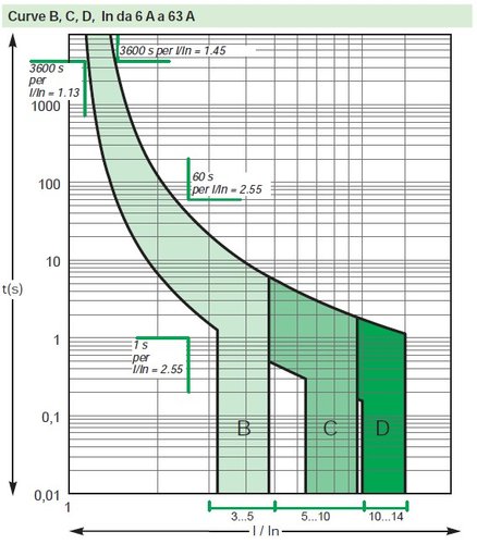

Salve,
avrei un'altra domanda da porvi.
In casa dove vivo ho un impianto "classico" con due magnetotermici uno per "l'industriale" e l'altro per le luci oltre ovviamente al salvavita di tipo A-APR.
Da circa un paio di anni sono passato con ACEA da 3 kW di potenza impegnata a 4,5KW (4,950KW disponibili).
Sottolineo che riesco a vedere in tempo reale i consumi di potenza tramite un misuratore di corrente Efergy Elite Classic.
La domanda è questa.
Il magnetotermico delle prese industriali (ci sono attaccati tutti gli elettrodomestici energivori: lavatrice, lavastoviglie, forno, climatizzatori, forno) è rimasto quello che avevo con la vecchia potenza impegnata (magnetotermico ABB C16). Se non erro il calcolo dovrebbe essere 16x230v = 3,680 kW.
Mi domando allora perché quando vedo che sto consumando anche oltre 4KW di potenza per più minuti (forno acceso + ad esempio lavastoviglie) il magnetotermico in questione non scatta???
Non sono un tecnico, è una domanda per capire il meccanismo!
grazie in anticipo per le risposte
saluti
Dindo 78

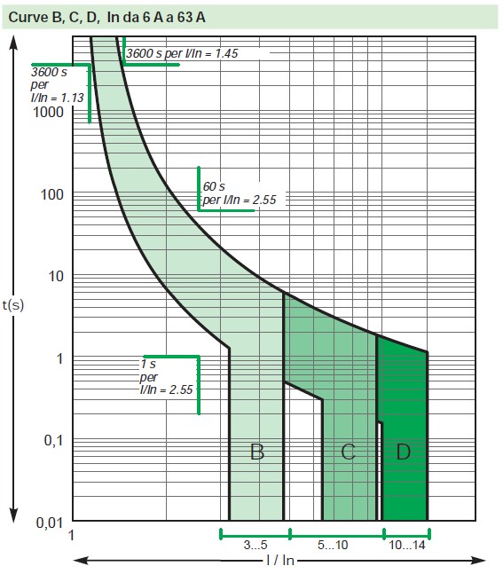

Ecco la risposta alla tua domanda, la curva di intervento di un magnetotermico curva C.

Ciao DanieleX, potresti spiegarmi il grafico.... :oops:

Se la corrente è pari a 16 A (pari alla corrente nominale dell'interruttore) l'interruttore stesso non interverrà mai.
Se la corrente è pari a 32 A (il doppio rispetto alla corrente nominale dell'interruttore) l'interruttore stesso interverrà entro circa 6,5 s.
Puoi trovare riscontro alle mie affermazioni leggendo il grafico.

Messaggioda Foto UtenteDindo78 » 23 mar 2021, 17:48
Quindi se ho capito bene scatterà se dovessi consumare in tempo reale (16ax230v)x2 quindi scatterà a 7,360KW?

Si chiama curva a tempo inverso: se aumenta la corrente diminuisce il tempo di intervento.

No, scatterà secondo la curva indicata.
Fatti bastare questa informazione, se non hai nessuna conoscenza non puoi fare molto:
- l'interruttore magnetotermico C16 interviene in 3600 s se la corrente risulta pari a 18,08 A.

Messaggioda Foto UtenteDindo78 » 24 mar 2021, 10:49
Grazie Danielex, effettivamente sono poco preparato sulle tematiche elettriche. Un'ultima domanda. Se ho capito bene non c'è bisogno quindi di cambiare il magnetotermico con uno che gestisce un corrente maggiore (attuale potenza disponibile da contratto ACEA: 4,950KW). Può andare bene il C16 che ho sul quadro elettrico (ad oggi nonostante i vari elettrodomestici attaccati non è mai scattato)?

Messaggioda Foto UtenteDanielex » 24 mar 2021, 11:22
Non puoi sostituirlo con un 20 A, perché è necessario assicurare la protezione delle prese con un MT con corrente massima pari a 16 A.
Se non interviene va bene così, eventualmente se vuoi modificare (affidare incarico ad un installatore) dovrai suddividere il circuito in almeno n. 2 linee ognuna protetta da un MT 16 A.
