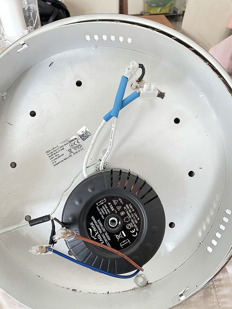

vi chiedo un aiuto relativamente ad un trasformatore toroidale montato su un lampadario alogeno.
Purtroppo dopo poco averlo montato, nel giro di un mese, questo lampadario ha smesso di funzionare e quindi di accendersi. Sintomi visibili: non accensione e odore di bruciato.
Ho quindi provveduto ad acquistare un nuovo trasformatore toroidale che vedete già montato nella foto.
Ho collegato fase e neutro e dalla parte invece dei 11,5 v ad energia trasformata da quello che mi risulta non importa il verso di collegamento e quindi ho provveduto a collegare (parte alta della foto) i due cavi ai cavi delle luci alogene senza un preciso riferimento.
Dopodiché ho provveduto a collegare dalla parte della linea elettrica in entrata (nella foto non si vede) un interruttore unipolare e di seguito una spina 10V. Tutto questo per provare la lampada a lungo prima di rimontarla sul soffitto.
Ed ecco i problemi: con interruttore ON il lampadario si accende. Se premo l'interruttore su OFF, salta il differenziale relativo proprio alle prese.
Altro problema... se tolgo l'interruttore e provvedo a collegare direttamente il trasformatore alla linea elettrica, dopo un po' che il trasformatore (NUOVO) è in funzione... si sente odore di bruciato, anche se al tocco NON scotta per nulla.
Chiedo... qualcuno mi può dare qualche indicazione per capire come poter risolvere?

ho effettuato altre prove, ma il risultato è sempre lo stesso. Ma fatico ad immaginare per esempio che il problema sia interno dove in pratica ci sarà solo un collegamento via cavo tra le luci alogene e poi il ritorno all'altro cavo di rientro in alto del trasformatore.
Ci sono accorgimenti che non ho seguito?
Un saluto e Buona Pasqua!
