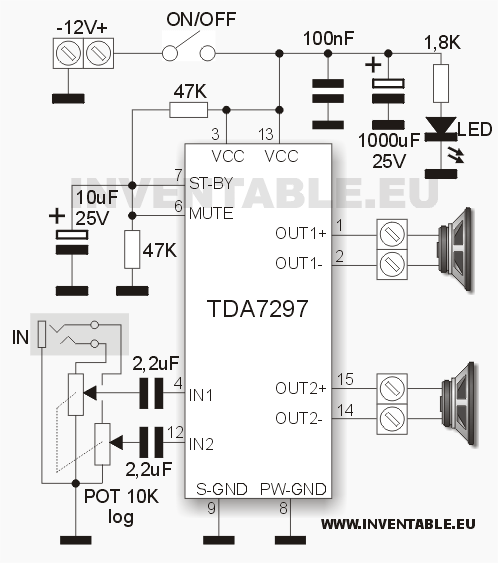

Buona sera, chiedo cortesemente una consulenza. Ogni tanto, consultando alcuni schemi audio mi capita di avere a che fare con casi di differenziazione tra GND e SGND. Sullo schema teorico è tutto scontato e semplice ma non ricordo più come, in pratica, vadano gestiti i due tipi GND. Mi sembrerebbe strano se dovessero rimanere separati altrimenti che senso avrebbe il GND?

Ritengo che invece debbano rimanere separati altrimenti non avrebbe senso la differenzazione, SGND dovrebbe essere "signal ground" ovvero il riferimento dei segnali diverso per esempio dal riferimento di alimentazione.

Mah, personalmente nello specifico non ho mai visto uno schema audio contrassegnato in quel modo però vado per analogia con circuiti in cui convivono segnali digitali e segnali analogici che hanno riferimenti rigorosamente distinti, DGND (digital ground) e AGND (analogic ground).

GND, DGND, AGND e SGND in genere sono tutti allo stesso riferimento, se lo misuri con un multimetro, ma in certi casi in cui devono convivere stadi di diverso tipo, come quello che hai citato poc'anzi, è opportuno "separarle" sul layout del PCB, cosa che si impara e si fa dopo tanta esperienza.
Per capirci, dacci un esempio di schema dove hai notato questa stranezza e poi ne riparliamo ;-)

OK, comunque ti basti pensare a una cosa di questo genere: in un amplificatore audio c'è anche lo stadio preamplificatore? Bene, il primo può anzi deve generare impulsi di corrente importanti durante il trasferimento di segnale sui diffusori, mentre il secondo dovendo agire su segnali di bassissima potenza (quasi nulla) ha bisogno di un ambiente privo di ogni tipo di interferenza. Una di queste potrebbero essere: GND condiviso malamente con lo stadio di potenza, layout, "loop di masse", riferimenti troppo distanti dai segnali ecc.
Mentre nei sistemi digitali il discorso è simile, lì è consigliatissimo separare i GND per non trasferire il rumore generato dalle commutazioni digitali agli altri stadi.

Qualcosa ho trovato:

Sì ma com'è il layout?
