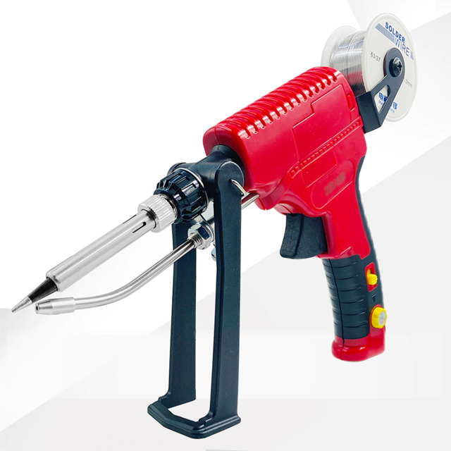

Esistono? Chiedo perché la questione mi riguarda direttamente: a causa di un ictus avuto qualche mese fa ho una mano (la destra, proprio la mia mano d'elezione) ancora disabile e il cui recupero risulterà prevedibilmente lungo. Per dissaldare ho risolto acquistando un dissaldatore a pompetta con riscaldatore incorporato (Velleman) ma per il saldare componenti sono ancora al punto di partenza (ho tentato diverse strade ma, a meno di non usare la "tecnica" di fondere prima lo stagno sulla punta e sperare poi di non ottenere una saldatura fredda, proprio non si può fare a meno di usare due mani funzionanti).
Conoscete qualche soluzione o avete qualche idea in merito? Grazie fin da ora per ogni risposta utile.

La prima cosa che mi viene in mente:
In bocca al lupo!

Interessante! Quale può essere il suo costo?

A partire da una decina di euro su Aliexpress. Credo sia prodotta anche da costruttori più famosi ma il prezzo sarà ovviamente diverso

Io adopero un una stazione saldante a pistola della JBC a 24 V ma si trovano saldatori a pistola della JBC a 220 V che costano molto meno ma il prezzo si aggira sui 130 euro, la differenza con quelli di aliexpress e enorme ma la differenza nel saldare e il giorno e la notte. Spero che trovi la soluzione giusta per te, un forte abbraccio con l'augurio che tu possa ritornare presto come prima.
Non so se 30 watt ti va bene meglio sarebbe 55 watt https://www.ebay.it/itm/151769191728?ch ... mcQAvD_BwE

Quando a me capita di non poter usare una mano per lo stagno,uso il sistema che hai detto, di mettere lo stagno sul saldatore e poi saldare il componente, con la differenza che metto sul posto della colofonia, in questo modo la saldatura è perfetta, io me ne sono fatta in diversi modi,perché la uso moltissimo, la classica sotto forma di cera e un barattolo sciolta con solvente, in modo da usarla con un pennellino oppure affogarci la matassina di calza, recuperata dal cavo tv per dissaldare, una volta che si è asciutta si usa benissimo e non si ossida. È vero che a lavoro finito ci sono dei residui da togliere, ma per me non è un problema perché lavo sempre con solvente la PCB.

Dimenticavo di dirti che io ne ho una per portarrmela sempre in macchina, e analoga a quella che ti hanno postato ma la differenza si vede e ogni tanto il trasportatore spezza lo stagno e ogni volta devo smontare la pistola per tirarlo fuori, con quella della JBC ci lavoro da circa 35 anni oltre a cambiare tre volte la resistenza saldante non si è mai rotta e il trasporto stagno funziona ancora alla perfezione non si e mai spezzato o incagliato, con quella cinese tutte le volte è un incognita. La mia stazione JBC non la cambierei con nulla al mondo peccato che non fanno più le resistenze riscaldabili...
