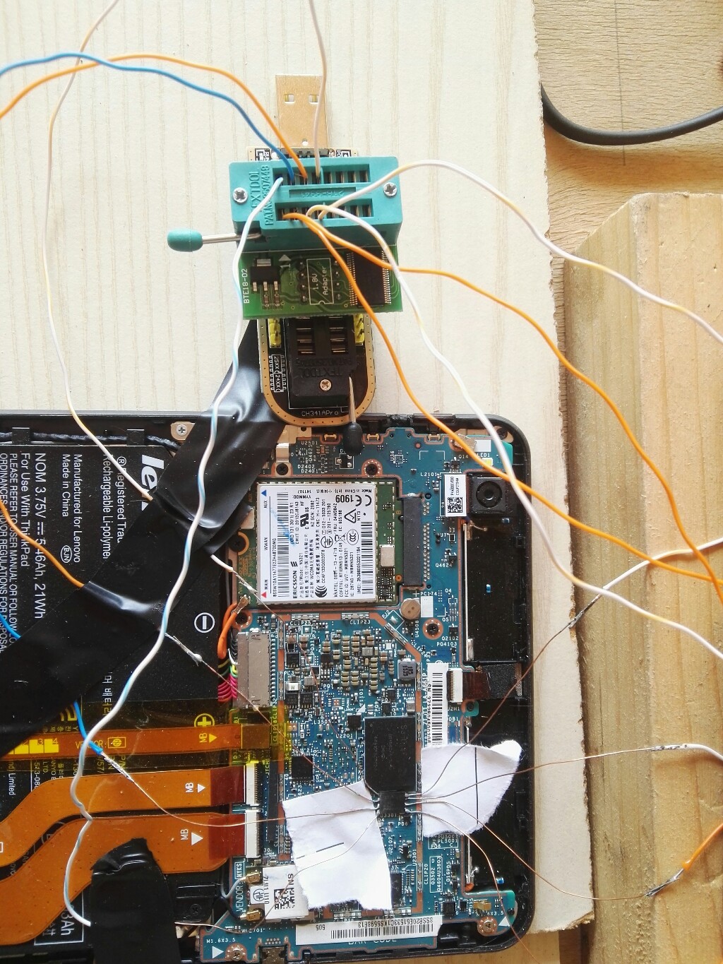

Ciao a tutti,
ho saldato su un chip WSON8 del bios di un tablet windows 8 fili,
e collegato i fili ad un programmatore EEPROM come segue:
Con questo setup, mi succede che il programma di lettura riesce a trovare il chip e leggerne il contenuto solo la prima volta.
Dalla seconda in poi non trova piu il chip, e devo aspettare alcuni giorni per poterlo rileggere.
Il tablet e' fermo da un paio di anni, suppongo che la batteria sia completamente scarica.

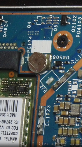

Ma credo di aver trovato sulla scheda madre anche una batteria tampone.
In teoria dalle guide che ho letto, per effettuare queste operazioni senza dissaldare il chip, occorrerebbe togliere la batteria tampone del bios, ma nel mio caso e' elettrosaldata, quindi non riesco a farlo.
Potrebbe essere questa:
Secondo voi potrebbe proprio essere la batteria tampone il problema?
..che magari un po si carica durante la lettura, impedendone le successive...

Messaggioda Foto UtenteEtemenanki » 14 apr 2021, 22:04
Potrebbe essere che il circuito intorno va parzialmente in conduzione e ti falsa la lettura ... io nel tempo ho ripristinato molti bios HP, nella maggior parte dei modelli la programmazione in-circuit non funzionava (dando tensione al programmatore si accendevano debolmente i led della MB, come se venisse parzialmente alimentata) e mi e' toccato dissaldarli, solo un paio di modelli mi hanno permesso di effettuarla lasciando i chip saldati .
Inoltre quei fili cosi lunghi potrebbero falsare la scrittura se fatta a velocita' alta, con quelli dove funzionava non ho potuto usare la pinza clip (standard con flat da 25cm), perche' la scrittura falliva, ho dovuto improvvisare pezzetti di filo lunghi massimo 10cm saldati direttamente.
