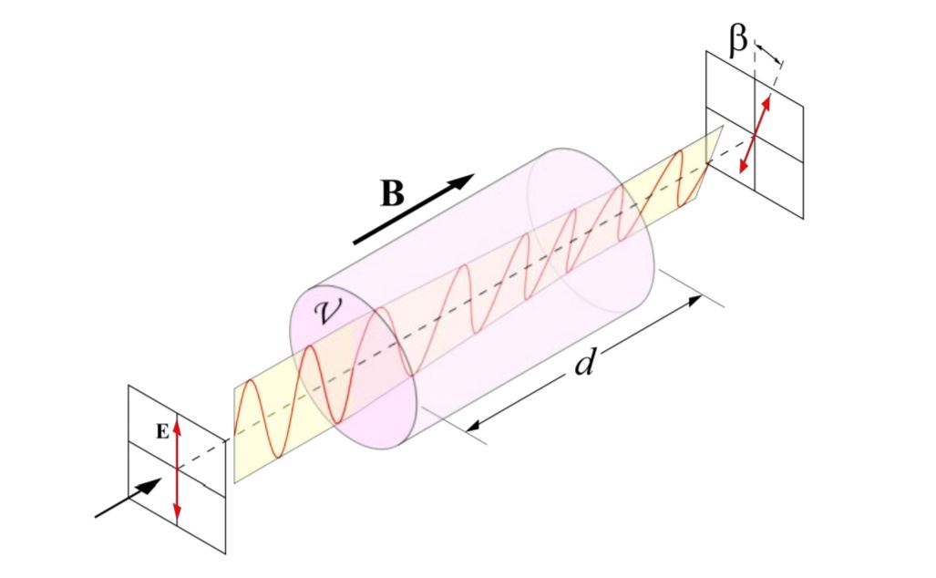

per via dell'effetto Faraday, questo campo magnetico causa una rotazione del piano di polarizzazione della luce, proporzionale al campo magnetico, alla lunghezza del tratto interessato ed alla costante di Verdet.
\beta = \nu \cdot B \cdot d

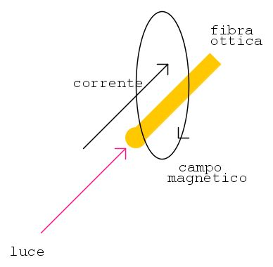

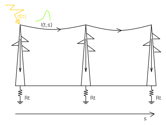

non conosco il sistema guardia di elettrodotti aerei e non posso immaginarmi la via della corrente. Potresti chiarirla (la via) nel primo disegno. Così potrò immaginarmi l'interazione fra il campo magnetico e la luce nelle fibre ottiche.

Sparafucile ha scritto:Ciao Foto Utentefpalone,
Salve Foto UtenteSparafucile,
ecco un tentativo con Fidocad (non sono un artista...).
In sostanza la corrente di fulmine si propaga lungo la fune di guardia; il modo dominante di propagazione è quello tra la fune di guardia ed il terreno, che ha un'impedenza caratteristica nell'ordine dei 400 Ohm, subendo un'attenuazione importante dovuta alle perdite per effetto joule e per effetto corona.
In corrispondenza dei tralicci, si hanno fenomeni di riflessione e rifrazione, in quanto la corrente trova una possibile via di richiusura tramite l'impedenza d'onda del traliccio (circa 200 Ohm) ed in serie la resistenza di terra del traliccio (nell'ordine delle poche decine di Ohm).
Con riferimento alla figura 1, la corrente circola, per effetto pelle, sulla periferia dei fili esterni, che sono realizzati in acciaio rivestito di alluminio (alumoweld).

Messaggioda Foto UtenteSparafucile » 19 apr 2021, 17:57
Grazie, Foto Utentefpalone! Ora mi pare che ho capito.
Dal ultimo disegno segue che la corrente corre in parallelo alle fibre ottiche. Quindi il campo magnetico (la induzione magnetica) sarà orientato perpendicolare alla direzione di propagazione della luce. Questa circostanza non consentirà l'effetto di Faraday (vedi il tuo disegno secondo).
Ovviamente, di nuovo c'è qualcosa che non capisco.
